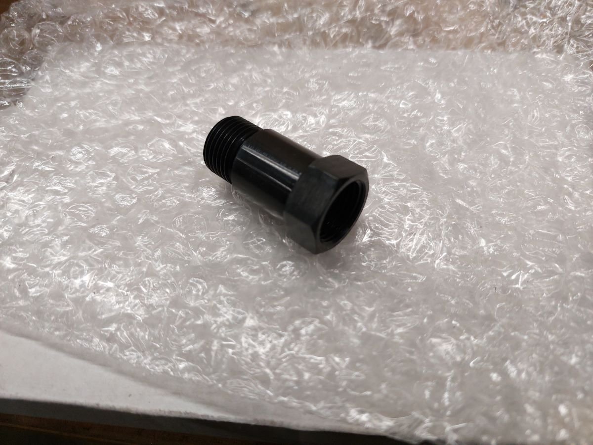

Een ander klein probleem dat de laatste paar maanden af en toe de kop opsteekt is een foutcode P0136: O2 sensor circuit bank 1 sensor 2. Maar het is een bekend fenomeen dat de 2e sensoren (na de kat dus) na verloop van tijd kuren gaan krijgen.
Op zich niet gek na zoveel jaar en bijna 400.000km. De katalysator begint natuurlijk ook gewoon een keer minder te werken.
Nieuwe lambda sensoren monteren gaat dan waarschijnlijk ook niet veel helpen, die lezen precies hetzelfde en geven waarschijnlijk na verloop van tijd dezelfde foutcode.
Maar omdat dit zo'n veel voorkomend probleem is (en niet alleen bij Toyota
) zijn er speciale spacers in de handel. Deze geven wat meer afstand van de sensor tot de uitlaatgasstroom. In feite fop je ze dus een beetje en is het geen permanente fix, maar ach als het werkt, dan werkt het. Kan ik er hopelijk weer een paar jaar tegenaan. Beter dan een katalysator vernieuwen
Weer wat spulletjes zodat de auto er weer even tegenaan kan
De Lambda spacer
Een nieuwe OBD2 uitlezer gehaald een paar maanden terug (zo'n bluetooth dongle blijft toch vaak een beetje behelpen)
P0136, weer gedoe met een lambda sensor...Het zwakste punt van de Avensis als je het mij vraagt...
De onderste lambda sensoren. De linkse had ik een paar jaar terug al eens van een spacer voorzien en tot op heden geen problemen meer mee gehad. De rechtse moest dus nog en was nu aan de beurt.
En nu beide met een spacer. Ben ik hopelijk een poosje verlost van de foutcodes
De Lambda spacer
