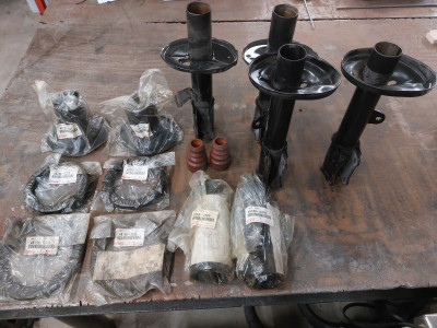

En nu ik vakantie heb, had ik ook mooi de gelegenheid om eens te neuzen op de VenYard (een grote autosloperij in Roosendaal waar je nog lekker ouderwets zelf onderdelen van auto's kan halen tegen hele gunstige prijzen). Een grote snoepwinkel (voor mij dan tenminste) als je daar eens rondneust :lol:
Ik wilde op deze Corolla dezelfde remmen ombouw doen, die ik destijds ook bij mijn oude rolla heb gedaan. Dus heb ik de voorremmen van een Corolla E11 af gehaald zodat ik van de 238mm remmen van de E9 naar de 256mm remmen van de E10/E11 kan gaan.
Iets wat ik destijds ook al eens wilde doen, was het uitlaatspruitstuk van een E10 4A-FE (2e generatie 4A-FE) op het E9 blokje overzetten (1e generatie 4A-F(E)).
Dan ga je van een ouderwets gietstalen spuitstuk naar een veel beter gelast 'spaghetti' spuitstuk. Enige waar je dan wel op moet letten is dat de aansluiting van de downpipe ook anders is, dus die heb ik ook meegenomen zodat ik die aan de rest van de uitlaat kan bakken.
En verder nog wat klein spul zoals heldere knipperlichten van een E12 en een 1-DIN opbergvakje uit een E11 voor straks onder de radio.

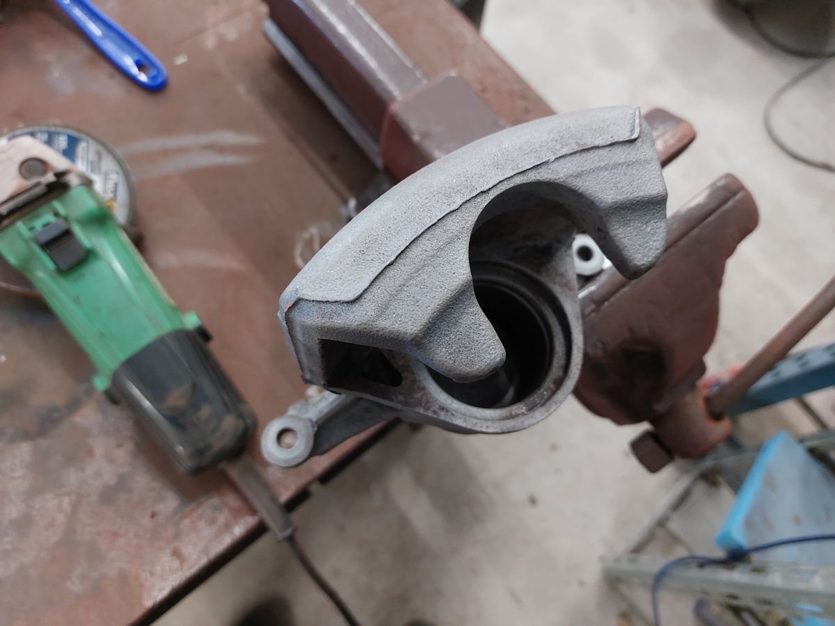

De remmen moeten natuurlijk een beetje opgelapt worden, dus ik heb ze alvast gedemonteerd zodat ik ze kan stralen en spuiten.

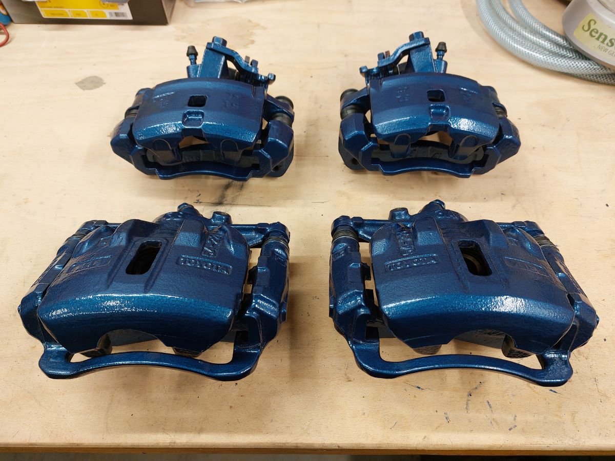

Zijn zijn de voorremmen die ik op de sloop gehaald had al aangepakt.
Gedemonteerd, gestraald, opnieuw gecoat en weer in elkaar gezet:
De remklauwen tot op het staal weer netjes schoon gestraald en ook meteen maar even de lelijke gietbramen eraf geslepen voor een wat strakker resultaat.
Vervolgens kon de boel geverfd worden. Hiervoor heb ik heb Hammerite gebruikt. Niet direct bestand tegen hogere temperaturen zoals de bekende remmen lakken. Maar ervaringen uit het verleden hebben mij geleerd dat dit prima werkt.
Bij de Avensis heb ik dit jaren geleden ook gedaan en dat zit er nog altijd piekfijn op en ziet er nog steeds keurig uit!
Voor mij hoort bij een bepaalde kleur auto, ook een bepaalde kleur voor de remmen. Bij een grijze/zilveren auto vind ik blauw de juiste kleur. Dus de remmen voor de Corolla worden in dit geval hamerslag blauw ;)
Dat heb ik netjes een paar dagen laten drogen en dan kon de boel weer in elkaar gezet worden.
Ze zijn nog niet op de auto gemonteerd. Ik ben ook nog met de achterremmen bezig en wil graag alle remmerij in 1 keer monteren, anders blijf ik bezig met ontluchten etc ;)

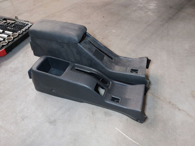

Gisteravond eindelijk eens gelegenheid gehad om echt wat te gaan doen aan de Corolla en te beginnen aan de modificaties.
Ik ben met simpele dingen begonnen in het interieur. Ik had nog een extra coupé middenconsole liggen met armsteun en opberg vak. Een stuk praktischer dan de standaard lage middenconsole van Europese Corolla's en het ziet er nog beter uit ook vind ik.
Dit past ook eenvoudig in onze Europese Corolla's, enkel de montage en daarmee de bevestigingsbeugel aan de achterzijde is anders. Die beugel had ik dan niet, maar met een beetje meetwerk was een simpel beugeltje zo gemaakt. ;)
Oude en nieuwe console naast elkaar.
Nieuw beugeltje voor bevestiging van nieuwe console.

En omdat ik de hele middenconsole toch uit elkaar had liggen, heb ik ook meteen van de gelegenheid gebruik gemaakt om de radio te verplaatsen naar de middenconsole ter voorbereiding op het GTi dashboard.
Ik had ook nog een 1-DIN CD opbergvakje liggen, dus die heb ik ook meteen erin gezet. Kan ik m'n CD's tenminste ergens fatsoenlijk kwijt :D

Nu had ik voor de coupé al alles bij elkaar voor het onderstel. Gele KONI's, Eibach verlagingsveren, nieuwe rubbers en bumpstops, gestraald en gepowdercoate veerpoten. De coupé had het voorlopig nog even niet nodig en de hatchback dus wel.
Dus die heb ik van de week ook helemaal gereed gemaakt om onder de auto te gaan.

De voorremmen hadden jullie al gezien, maar ook de achterremmen zijn al een poosje gereed:
Ik had deze set al in 2008 een keer aangeschaft en er sindsdien nooit echt wat mee gedaan. De set was compleet, maar had nog wel wat aandacht nodig...
De hele set compleet, netjes in de verf
En ook de schijven en de naven zijn ontroest en in de Hammerite gezet
Omdat ik de remmerij compleet met schijven van een E11 had gehaald, hadden deze schijven een naafdiameter van 55mm waar de naven van een E9 een diameter hebben van 54mm.
Dus op de standaard naven van een E9 gingen ze niet werken. Maar gelukkig had ik nog een set E11 naven liggen van een ABS ombouw die ik ook nog had liggen. Deze dus ook nog gedemonteerd, ontroest en opgelapt zodat deze overgezet kunnen worden naar de E9.

Vervolgens alles netjes glasparelen op lage druk om het aluminium en messing niet te beschadigen, maar het knapt er wel heel erg van op! :D
Daarna verschillende onderdelen aangepakt, zoals hier van de acceleratiepomp de pakkingvlakken netjes weer gevlakt door deze op een vlakke plaat over wat fijn schuurpapier te halen
Ook onderdelen zoals de venturi's konden nog wel wat aandacht gebruiken. Het is allemaal gietaluminium, maar het is na het gieten weinig tot niet verder afgewerkt. Daardoor zitten er nog ruwe plekken en gietbramen die natuurlijk niet bevorderlijk zijn voor een goede luchtstroming... :?
Dus heb ik die ook nog wat verder aangepakt door ze eerste te glasparelen zodat ik de probleemgebieden goed kon zien, deze te bewerken met een schuurtolletje en vervolgens nogmaals te glasparelen voor een mooi uniform oppervlak:
Behoorlijk ruw materiaal...
Dat ziet er al een stuk beter uit!
En dan nog eens het verschil als er 1 gereviseerd is en de ander nog niet...
Maar die 2e is niet lang daarna ook gedaan.
Ik heb hier de linker die als eerste gedaan is ook meteen in de blanke lak gezet om 'm zo lang mogelijk mooi en netjes te houden. Bij de rechter, vers gereviseerde carb moet dat op deze foto nog gebeuren.
