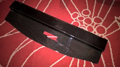

Ook heb ik nog vlak voor Cday een tussenpaneel gemaakt van carbon voor tussen de grille en de bovenste radiateurbalk.
