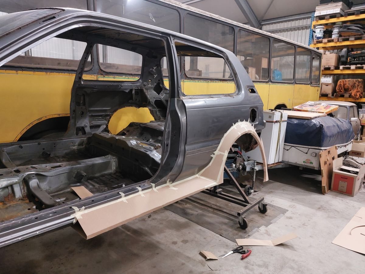

Terwijl ik aan het bedenken was wat ik met de carrosserie ging doen en hoe we het aan zouden kunnen gaan pakken, kreeg ik nog een andere brainwave. Er lagen nog wat kartonplaten in de loods en ik zag een kans daar nog wat crea-bea mee aan de gang te gaan.
Eigenlijk gewoon voor de lol en zonder vooropgezet plan, zomaar om eens te kijken hoe een widebodykit eruit zou zien op de auto. Wel enigszins geïnspireerd op de befaamde uitgebouwde 2JZ widebody Corolla uit Scandinavië ben ik een wat gaan knippen en plakken.
Ziet op zich helemaal niet gek uit. 8-) Ik wilde het niet te gek maken en de lijnen van de auto een beetje respecteren. Dit geeft ongeveer een 35mm verbreding per kant.
Maar toen ik eenmaal wielen eronder had gemonteerd bleek het toch niet helemaal te gaan werken en passen.
Ik ben er nog niet helemaal over uit wat ik ermee ga doen. Áls ik het wil doen, dan is dit natuurlijk het moment ervoor. Dus ik heb me er voor de zekerheid toch nog iets meer in verdiept en heb het een en ander uitgemeten aan zowel deze carrosserie als de rijdende Corolla.
Zo blijkt dus dat een wielkast helemaal geen perfect ronde vorm heeft (wat ik dus wel uitgetekend had op dat karton) maar meer elliptisch is met een ruimere boog aan de bovenkant en dan krapper toeloopt naarmate hij meer naar beneden komt.
Dus heb ik dat eens uitgetekend op een stuk karton, uitgeknipt en eens bij de rijdende Corolla ervoor gehouden. Nu komt de vorm veel meer overeen met de bestaande vorm van de wielkasten van de Corolla en zou het nu eventueel wel kunnen werken.
Maar eerst maar eens kijken of de carrosserie überhaupt nog een beetje kunnen redden, anders heeft het maken van wilde plannen ook nog geen zin ;)

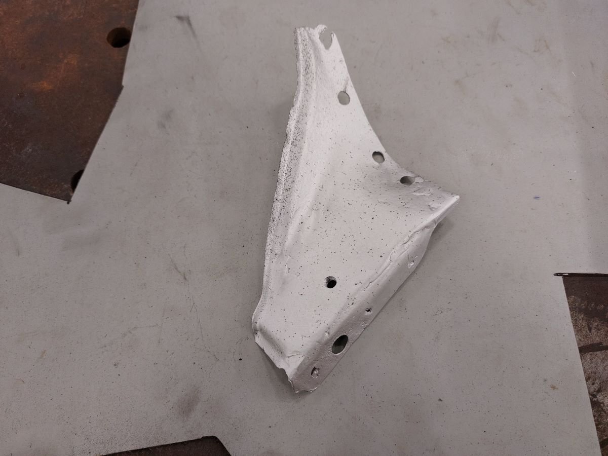

Zoals het maken van inlasstukken voor verschillende onderdelen.
Eerst met CAD (Cardboard Aided Design) een template gemaakt van het verwijderde stuk.
Het overzetstuk gemaakt, meteen het gat voor de gordelbevestiging erin geboord en erin gelast. Niet m'n mooiste laswerk, ik brandde er een paar keer doorheen. Maar het zit uiteindelijk wel vast. Schoonslijpen, zinkspray erover en je ziet er eigenlijk niets meer van :D
De gordelbevestigingsplaten waren ook doorgeroest, dus daar moesten ook nog nieuwe stukken in.
Dit plaatwerk is iets dikker, 1mm ipv 0,8mm. Gelukkig had ik daar ook nog een paar stukken van liggen, dus kon ik het netjes op maat maken.
Op naar het volgende stuk. Daar moesten de puntlassen nog van uitgeboord worden.

Een ander stuk wat ik al langer eens aan wilde pakken was de bevestiging van de deurvanger.
Die was al eens goed te grazen genomen en eigenlijk gewoon gesneuveld. Iemand heeft nog een hele slechte reparatiepoging gedaan, maar dat was ook geen succes. Omdat de bevestiging van dat beugeltje binnenin de A-stijl zit kom je er eigenlijk gewoon niet bij en wordt repareren heel lastig...:roll:
Maar gelukkig was ik een paar weken terug op de Venyard en stond daar warempel een E9 liftback! Die heeft dus mooi dat stukje A-stijl aan de goede zaak gedoneerd
Kon ik ook mooi alvast eens even spieken hoe het nou ongeveer in elkaar zat. Dus hup de haakse slijper erin, bij deze auto maakt het toch nog niet uit :lol:
Het beugeltje bleek vast te zitten aan zowel de binnenste stijl als de buitenste stijl, dus van beide moest een stuk eruit geslepen worden.
Vervolgens heb ik de puntlasjes uitgeboord waardoor het binnenste en buitenste plaatwerk van elkaar gescheiden konden worden.
Het binnenste stukje heb ik kleiner geslepen zodat ik die er eerst in kan lassen en vervolgens het buitenste stuk weer terug eroverheen kan inlassen.
Dan zou het allemaal weer stevig moeten zijn en zie je er als het goed is nadien niets meer van.

Ook ben ik eens begonnen bij de hoek linksachter. Die was al aardig weggerot en gelukkig verkopen ze bij Flo's inlasstukken hiervoor. Die had ik al een poosje liggen, maar ben er nu maar eens mee aan de gang gegaan:
Aardig wat rot in deze hoek
Dus eerst maar eens eruit slijpen
Als je het dan over het nieuwe plaatwerk legt is duidelijk zichtbaar wat er mist. Ik heb hier ook meteen de gaten van het originele plaatwerk afgetekend op het vervangende plaatwerk
De afgetekende gaten in het nieuwe plaatwerk controleren met het originele plaatwerk. Ze zitten precies op dezelfde plek
En nogmaals passen. Past allemaal netjes en ook het rooster past prima
Maar voordat dit plaatwerk erop gelast kan worden, zal het onderliggende plaatwerk eerst aangepakt moeten worden.
