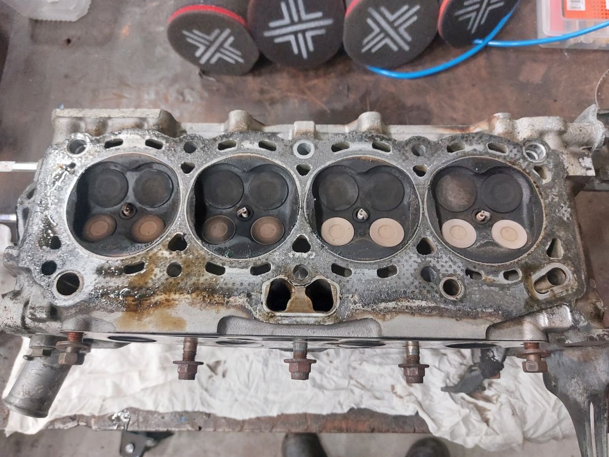

Helaas is er een oververhitting probleem ontstaan bij de auto na de ombouw naar de Solex carbs. Ik heb al het een en ander geprobeerd om dit op te lossen, maar ik kan er m'n vinger gewoon niet op leggen wat nu precies het probleem is.
De radiateurdop is uitgewisseld met 2 andere, de thermostaat is vernieuwd, de radiateur zelf is vernieuwd door een groter exemplaar zelfs, de koppakking is zelfs vernieuwd, ik had wat koelvloeistof poorten die niet meer gebruikt werden afgedopt bij de ombouw, die heb ik met extra slangen en verloopjes weer grotendeels in ere hersteld. Maar helaas mag het allemaal niet baten.
Bij gewoon stationair draaien, of de motor toeren laten maken niets aan de hand, de ventilator slaat ook gewoon aan. Pas als de motor echt belast wordt begint hij warm te lopen. Na ongeveer 20km rijden loopt de temperatuur op. Als we de kachel vol open gooien dan zakt de temperatuur weer naar normaal en blijft het onder controle, maar in de zomer rijden met de kachel op standje dodelijk is ook niet zo prettig.
Voor kleinere ritjes in de buurt gaat het nog prima, maar langere ritjes ontzie ik momenteel. Ik heb eigenlijk ook geen zin meer om nog heel veel tijd, geld en moeite te steken in dit blokje, wat uiteindelijk toch eruit gaat voor de 4A-GE en eigenlijk gewoon voor de lol en om wat ervaring op te doen met carburateurs is omgebouwd.
Tuurlijk zit het me dwars dat ik het probleem nog niet gevonden en opgelost heb en ik geef me niet graag gewonnen, maar na de hele kop eraf gehad te hebben en nog een paar keer iets geprobeerd te hebben ben je het een keer beu :dots:
Voor nu is het even wat het is, de auto is nog een poos door zoonlief gebruikt om mee naar school te rijden elke dag, dat ging dan net goed.
Verder af en toe eens een kort ritje voor de fun, maar daar blijft het voorlopig even bij.
De cilinderkop eraf gehaald
Onderblok met de kop eraf
De cilinderkop gereinigd en met de hand gevlakt
Het onderblok gereinigd en met de hand gevlakt
Thermostaat vervangen
Nieuwe radiateur (groter dan het oude exemplaar zelfs
Nieuwe radiateur geplaatst
Verloopjes gemaakt om afgedopte koelleidingen weer met elkaar te verbinden
Koelleidingen weer met elkaar verbonden.
Ik heb dus echt nog wel wat geprobeerd en er stiekem toch nog wat geld tegenaan gegooid, maar op een gegeven moment houdt het wel op en moet je gewoon bedenken dat als de 4A-GE erin komt het zonde is van de investeringen die je er nu in stopt.

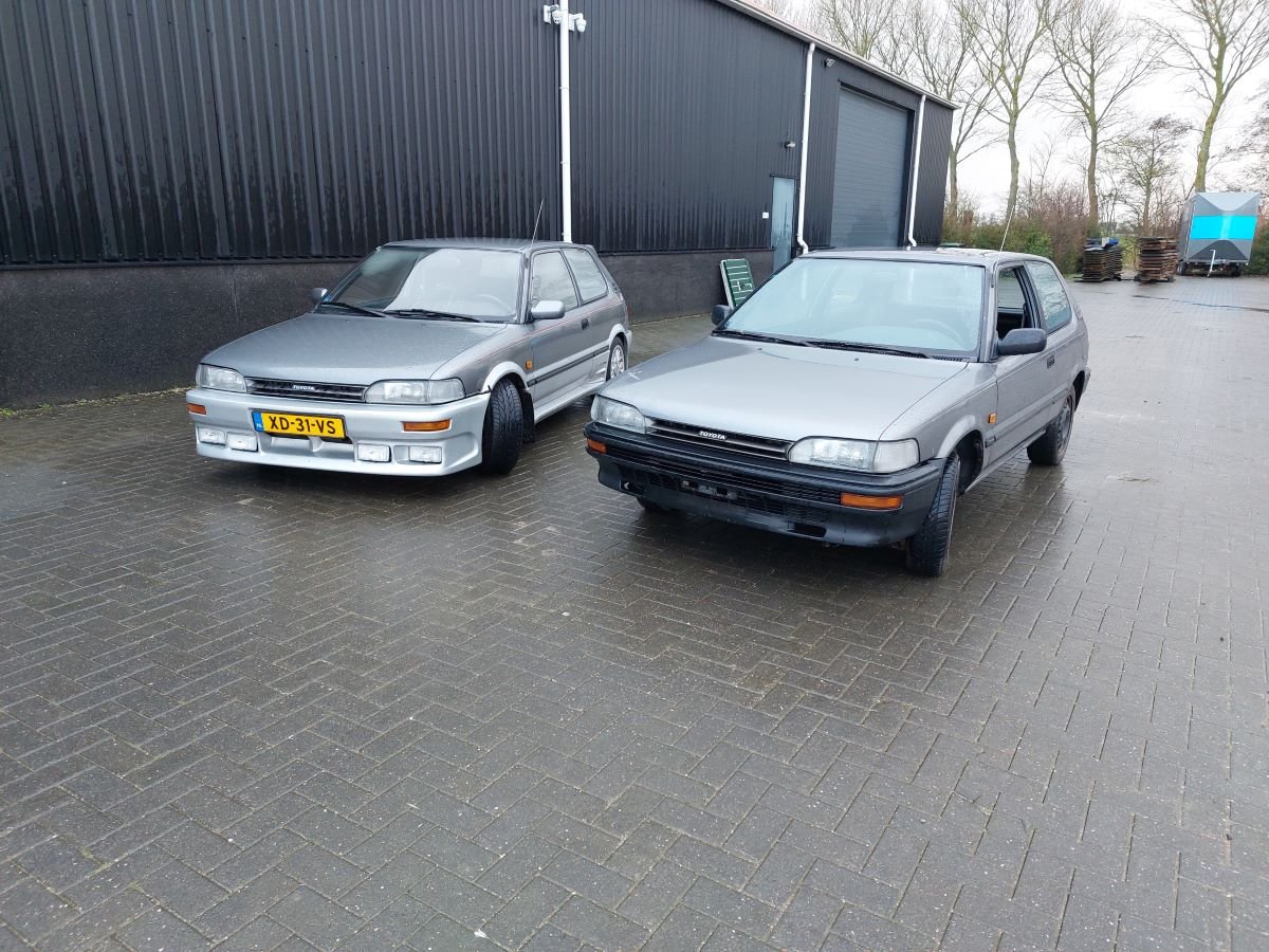

In België stond een E9 te koop voor een zeer bescheiden bedrag. Het is dan wel een kale 1.3 die echt wel betere tijden heeft gekend, maar voor onderdelen was ie nog prima. Met een paar man van het E9 liefhebbersgroepje besloten we 'm ongezien te kopen en de kosten te delen.
Ik woonde het dichtstbij en had de mogelijkheden om 'm te gaan halen en bij mij in de loods te stallen.
We hebben een dag geprikt waarbij we met 4 man het autootje in een dagje compleet hebben gestript en iedereen de onderdelen die hij wilde hebben kon meenemen. Alles wat overbleef zou bij mij in de loods blijven en was dus voor mij. Inclusief de complete carrosserie!
De auto opgeladen op een autotrailer en met de RAV4 van m'n ouder opgepikt net onder Antwerpen
Op enkele onderdelen na, was de auto nog nagenoeg compleet
Nog even gebroederlijk naast elkaar
In de loods gerold, gereed voor demontage
Nadat de andere mannen alles hadden meegenomen wat zij wilden hebben, heb ik de auto nog verder helemaal gestript
Helaas had ook deze carrosserie wel de nodige aandachtspuntjes. Op de foto's ziet hij er nog redelijk uit, maar in werkelijkheid mankeert er nogal het een en ander aan. Gebrekkige oude reparaties, deuken, slechte lak, gebroken voorruit en dan nog de nodige doorgerotte plekken.
Plan is nu om deze carrosserie helemaal op te lappen en als deze helemaal naar wens is, kunnen alle onderdelen van de nu nog rijdende auto overgezet worden naar de andere, waarmee ik dan hopelijk weer een strakke en roestvrije carrosserie heb waar ik op voort kan bouwen.

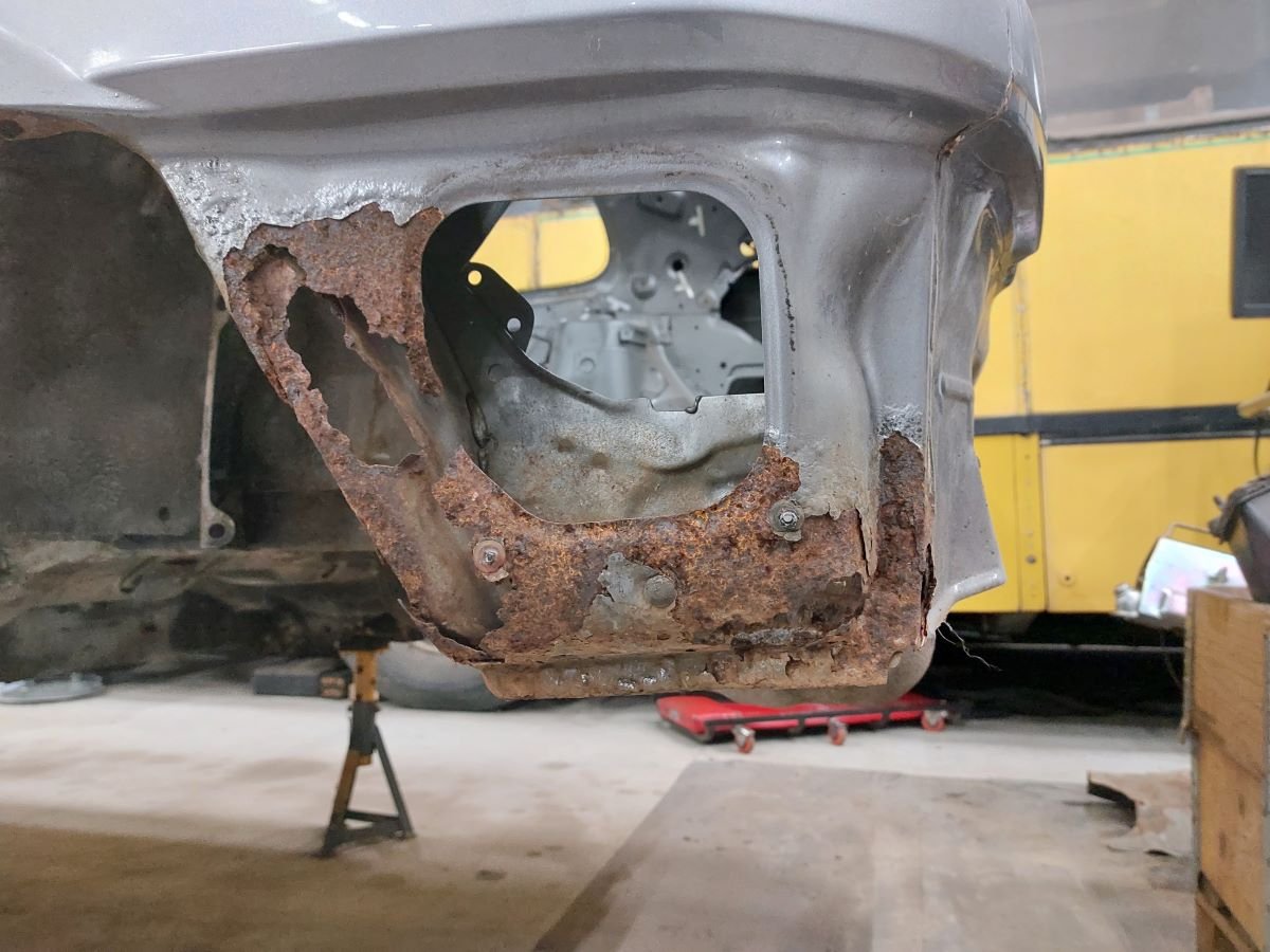

En dat bracht ook nog wat ellende aan het licht helaas... :( Er was door de jaren heen al het een en ander geprutst (en het was ook echt prutswerk ook!) aan de auto. De beide achterste wielkasten zijn al eens vervangen, delen van de dorpels zijn nieuwe stukken ingelast en bij de wielkasten zijn er ook lapjes in gebakken (en alles is niet netjes gedaan).
Tja, moet je dan nog aan zo'n auto beginnen om 'm weer netjes te maken? De kosten voor de auto had ik er al ruimschoots uit met de onderdelen die ik nog uit de auto heb kunnen halen. Dus nu opruimen zou voor mij geen verliespost zijn.

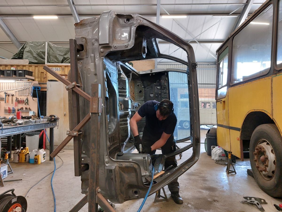

Dat houdt in veel puntlasjes uitboren en de carrosserie zelf waar nodig uit elkaar halen om het plaatwerk te kunnen herstellen of vervangen waar nodig.
Gelukkig is de draaibrug hier een absolute uitkomst (anders was ik er niet eens aan begonnen!) en kunnen we overal best goed bij.

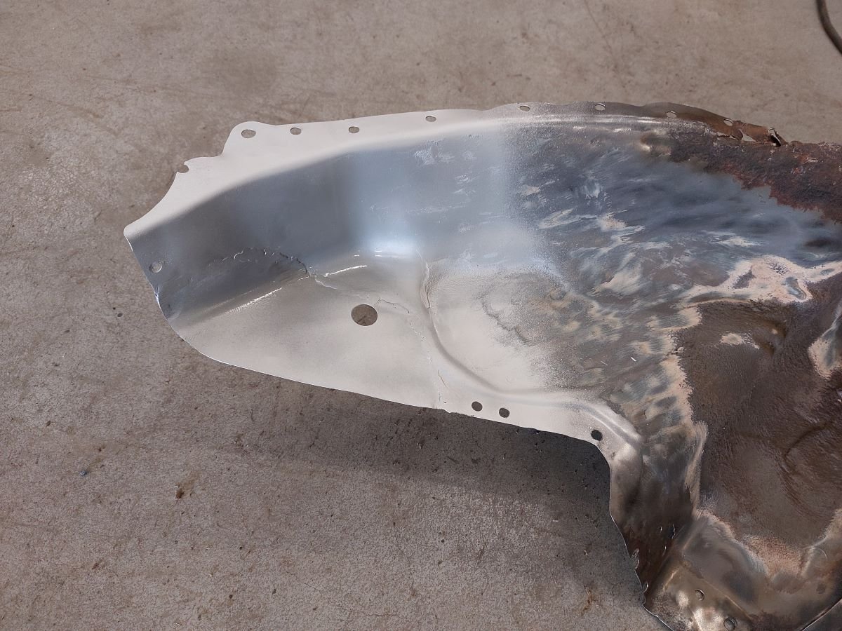

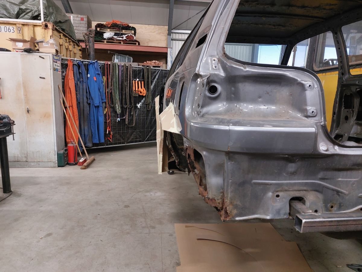

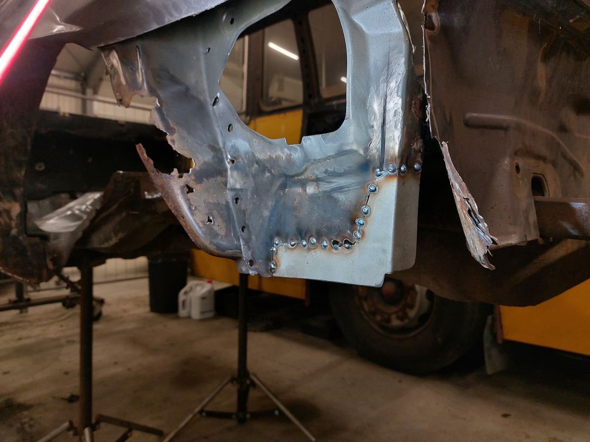

De complete achterste toren/binnenste wielkuip en buitenste wielkuip zijn eruit gehaald zoals ze ook ooit door de fabriek erin zijn gezet.
Ook de beide achterste gordelbevestigingspunten zijn eruit gehaald, want ook daar keken we naar binnen.
De rotte plekken zullen eruit geslepen worden en nieuw staal op een fatsoenlijke manier er weer terug in gelast. Nu ben ik geen schadehersteller of plaatwerker natuurlijk, maar we doen ons best en hopelijk zie je er als we klaar zijn weinig meer van en is alles weer structureel verantwoord :lol:

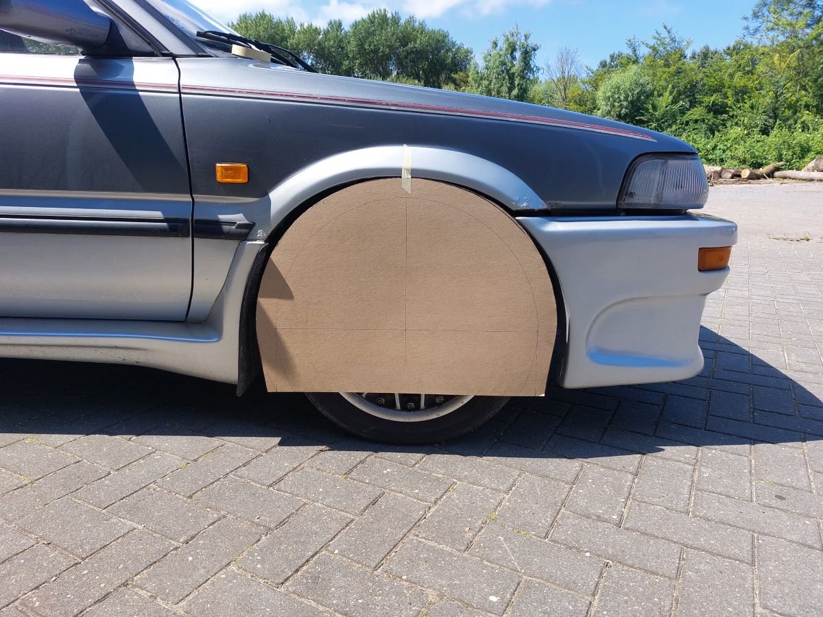

Maar toen ik eenmaal wielen eronder had gemonteerd bleek het toch niet helemaal te gaan werken en passen.
Ik ben er nog niet helemaal over uit wat ik ermee ga doen. Áls ik het wil doen, dan is dit natuurlijk het moment ervoor. Dus ik heb me er voor de zekerheid toch nog iets meer in verdiept en heb het een en ander uitgemeten aan zowel deze carrosserie als de rijdende Corolla.
Zo blijkt dus dat een wielkast helemaal geen perfect ronde vorm heeft (wat ik dus wel uitgetekend had op dat karton) maar meer elliptisch is met een ruimere boog aan de bovenkant en dan krapper toeloopt naarmate hij meer naar beneden komt.
Dus heb ik dat eens uitgetekend op een stuk karton, uitgeknipt en eens bij de rijdende Corolla ervoor gehouden. Nu komt de vorm veel meer overeen met de bestaande vorm van de wielkasten van de Corolla en zou het nu eventueel wel kunnen werken.

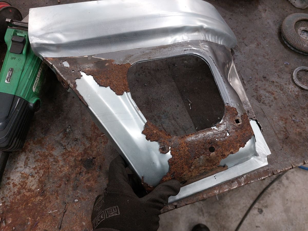

Zo heb ik bij het eerste plekje bij de achterste zijruit aan de bestuurderszijde al een nieuw stuk erin gelast.
Eerst schoongeborsteld met een staalborstel om de gehele omvang van de rotte plek te kunnen zien
Vervolgens de lijnen van waar het vierkante gat moet komen buiten het uit te slijpen gebied getrokken, zodat ik later nog kan herleiden waar hij moet komen.

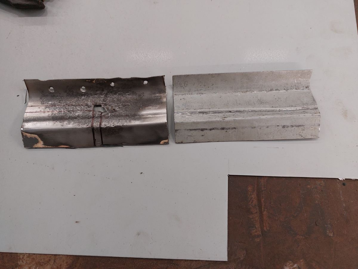

Dan zat er nog een vervelend klein verzetje in het stukje plaatwerk dat ik na moest zien te maken. Voor de duidelijkheid, ik heb geen enkel stuk plaatwerk gereedschap, dus moest ik het met een eenvoudige hamer en een bankschroef voor elkaar zien te krijgen.
Voor dit verzetje heb ik het stukje nieuwe plaatwerk tussen 2 dunne strips geklemd en met een 3e stukje strip het plaatwerk naar beneden geslagen.
En dat werkte best goed, want dit begint er toch al een beetje op te lijken.
Vervolgens de radius aan de bovenzijde en het laatste verzet erin gebogen en dan heb je iets wat best eens bruikbaar zou kunnen zijn en de vorm best goed benaderd.
Daarna kunnen de puntlasjes uitgeboord worden en het rotte stuk eruit geslepen. Nu is er dus geen weg meer terug...
Oud en nieuw naast elkaar
En dit lijkt wel aardig te gaan passen. Het past zelfs zo goed dat ik het nieuwe stukje plaatwerk er zo in kan leggen en het zonder klemmen of magneetjes netjes blijft liggen.

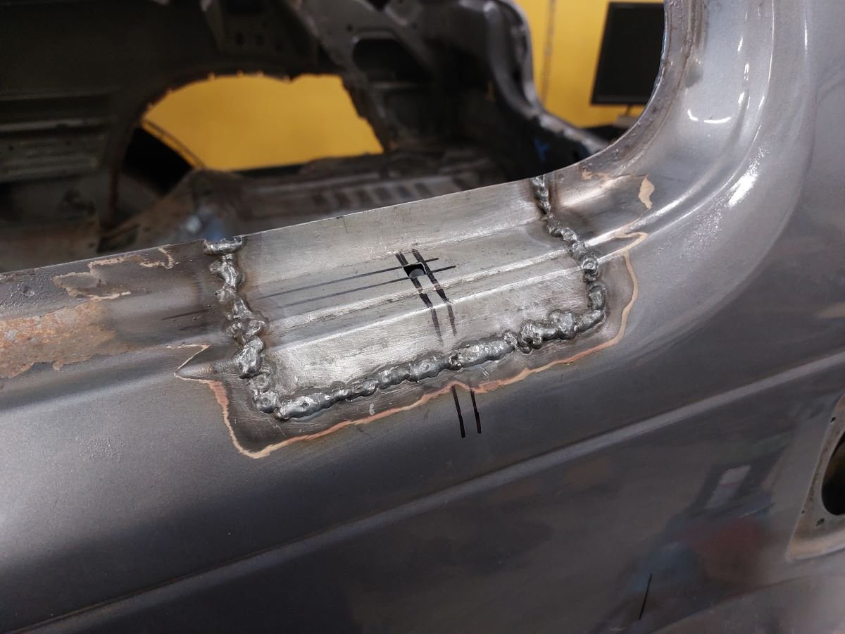

De lijnen lijken ook wel aardig overeen te komen
Voordat ik de boel vast het gezet heb ik eerst die lijnen overgenomen op het nieuwe stukje plaatwerk en het vierkante gat erin geboord en gevijld. Ik vind dat makkelijk om te doen naast de auto dan op de auto zelf.
Toen het gat erin zat alles nogmaals nagemeten en gepast om zeker te zijn dat alles klopt. Toen het bleek te kloppen kon het nieuwe stukje plaatwerk met enkele lasjes vast gehecht worden.
Om vervolgens helemaal rondom afgelast te worden. Dit is puntlasje voor puntlasje gedaan, met steeds oversteken naar de andere kant van het plaatwerk en tussendoor goed te koelen met een luchtpistool, zodat het plaatwerk niet te heet wordt en gaat vervormen.
En als je dan aan de achterkant kijkt zie je een mooie doorlassing, wat aangeeft dat het lasapparaat goed afgesteld staat en we een degelijke las hebben.
Daarna konden de lasjes weer vlak geslepen worden, lampje erachter om te controleren of er nog kleine gaatjes in zaten die ik gemist had. Ook die weer vol gelast en vervolgens weer vlak geslepen. Als laatste de puntlasjes weer hersteld.
Daarna een laag zinkspray erover om te voorkomen dat blanke staal snel weer gaat roesten.
Ik ben natuurlijk geen plaatwerker of schadehersteller, dus het is zeker niet perfect. Maar al met al was ik best tevreden! :D
Dit is met een klein beetje plamuur echt wel weer mooi en strak te krijgen en dan zie je er als het goed is nadien helemaal niks meer van ;)

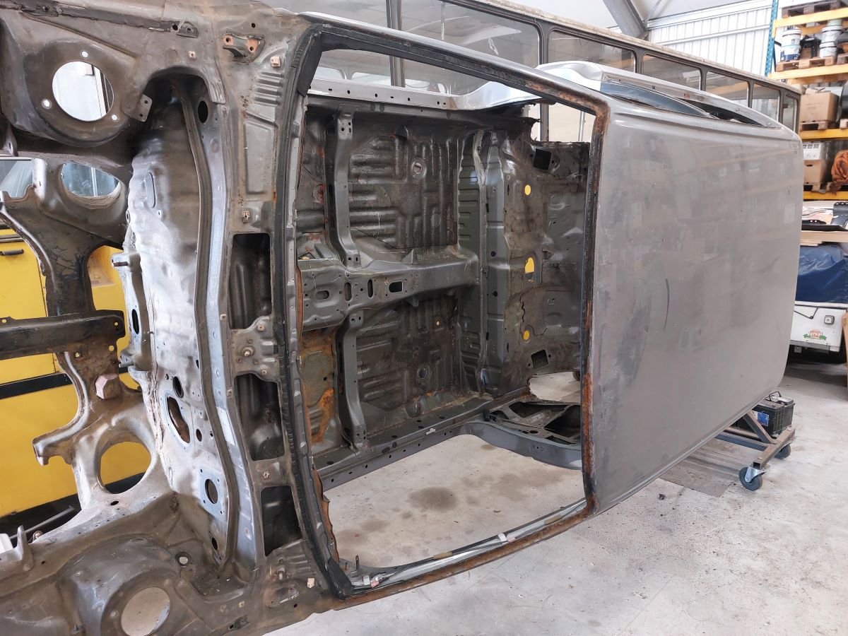

Lekker een weekje vrij in de herfstvakantie, dus vandaag nog eens lekker een dagje in de loods gespendeerd.
Zo'n dag is zo voorbij en als je ziet wat je dan allemaal gedaan hebt op zo'n dag valt het altijd weer tegen :?
Maar goed, ik blijf maar een hobbyist en als je dan allemaal verschillende stukken plaatwerk moet maken 'from scratch' en lassen, zonder ervaring en de juiste gereedschappen, dan duurt het allemaal wat langer. Maar het is toch best leuk om te doen ;)
Ik had laatst de voorruit al eens verwijderd, en daar kwam veel roest onder vandaan. Het was al niet meer de originele Toyota ruit, dus ik vermoed dat die een keer wat minder professioneel vervangen is...:roll:
Dat wordt geen feestje om te repareren... :?
Die laat ik dan ook nog maar even voor wat het is. Nog zat andere dingen die ik eerst nog aan kan pakken!

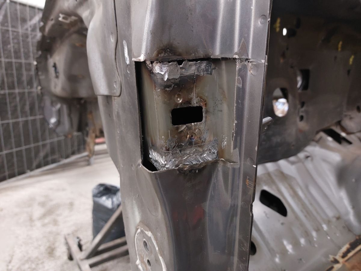

Zoals het maken van inlasstukken voor verschillende onderdelen.
Eerst met CAD (Cardboard Aided Design) een template gemaakt van het verwijderde stuk.
Het overzetstuk gemaakt, meteen het gat voor de gordelbevestiging erin geboord en erin gelast. Niet m'n mooiste laswerk, ik brandde er een paar keer doorheen. Maar het zit uiteindelijk wel vast. Schoonslijpen, zinkspray erover en je ziet er eigenlijk niets meer van :D
De gordelbevestigingsplaten waren ook doorgeroest, dus daar moesten ook nog nieuwe stukken in.
Dit plaatwerk is iets dikker, 1mm ipv 0,8mm. Gelukkig had ik daar ook nog een paar stukken van liggen, dus kon ik het netjes op maat maken.
Op naar het volgende stuk. Daar moesten de puntlassen nog van uitgeboord worden.
Daarna kon het slechte stuk uitgeslepen worden en een nieuw inlas stukje gemaakt worden. Dit was ook weer een uitdagend stukje om te maken, maar het paste wel netjes
Deze stukken moeten allemaal nog gelast worden, maar ik maak liever een paar stukken zodat ik meerdere stukken tegelijk kan lassen en niet tussendoor steeds hoef te stoppen om weer een nieuw stukje plaatwerk te maken.
Tijd is weer goed besteed :D

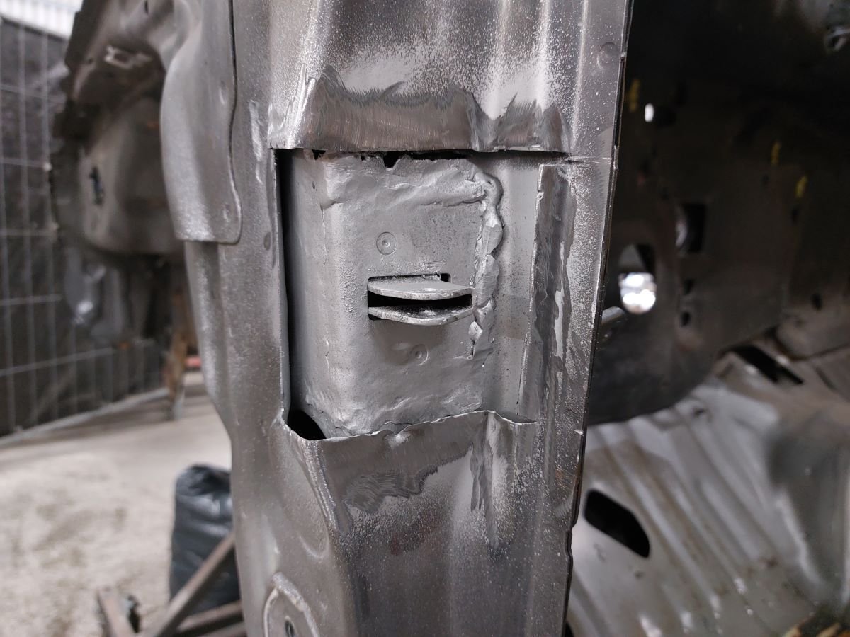

Een ander stuk wat ik al langer eens aan wilde pakken was de bevestiging van de deurvanger.
Die was al eens goed te grazen genomen en eigenlijk gewoon gesneuveld. Iemand heeft nog een hele slechte reparatiepoging gedaan, maar dat was ook geen succes. Omdat de bevestiging van dat beugeltje binnenin de A-stijl zit kom je er eigenlijk gewoon niet bij en wordt repareren heel lastig...:roll:
Maar gelukkig was ik een paar weken terug op de Venyard en stond daar warempel een E9 liftback! Die heeft dus mooi dat stukje A-stijl aan de goede zaak gedoneerd
Kon ik ook mooi alvast eens even spieken hoe het nou ongeveer in elkaar zat. Dus hup de haakse slijper erin, bij deze auto maakt het toch nog niet uit :lol:
Het beugeltje bleek vast te zitten aan zowel de binnenste stijl als de buitenste stijl, dus van beide moest een stuk eruit geslepen worden.
Vervolgens heb ik de puntlasjes uitgeboord waardoor het binnenste en buitenste plaatwerk van elkaar gescheiden konden worden.
Het binnenste stukje heb ik kleiner geslepen zodat ik die er eerst in kan lassen en vervolgens het buitenste stuk weer terug eroverheen kan inlassen.
Dan zou het allemaal weer stevig moeten zijn en zie je er als het goed is nadien niets meer van.
Het buitenste stuk plaatwerk van de A-stijl verwijderd. De lasjes die je onder en boven ziet was van het slijpen van het buitenste plaatwerk. Ik moest wel dieper doorsteken, anders kon ik niet het hele stuk bereiken. Die slijpsnedes zijn daarna weer dichtgelast en vlak geslepen is.
Het binnenste stuk ook uitgeslepen, op maat gemaakt voor het inlasstuk wat daarna netjes vast gelast kon worden in de binnenste stijl. Vervolgens weer vlak geslepen. Het hoefde hier niet supernetjes, niemand die het meer ziet, zolang er maar genoeg ruimte is voor het buitenste stuk. Zinkspray erover en dan is het in ieder geval weer even beschermd voordat de buitenste plaat eroverheen gaat.
Het buitenste plaatwerk ook netjes pas gemaakt en dan kan deze er ook ingelast worden. Voor nu eerst wat hechtjes gegeven, toen was de dag alweer om. De rest is voor de volgende keer ;)

Nog even het eindresultaat van de deurvanger:
Voor:
Binnenplaat
Buitenplaat
Laatste gaatjes dichtlassen
Alles gelast, vlak geslepen en en de zinkspray gezet

Ook ben ik eens begonnen bij de hoek linksachter. Die was al aardig weggerot en gelukkig verkopen ze bij Flo's inlasstukken hiervoor. Die had ik al een poosje liggen, maar ben er nu maar eens mee aan de gang gegaan:
Aardig wat rot in deze hoek
Dus eerst maar eens eruit slijpen
Als je het dan over het nieuwe plaatwerk legt is duidelijk zichtbaar wat er mist. Ik heb hier ook meteen de gaten van het originele plaatwerk afgetekend op het vervangende plaatwerk
De afgetekende gaten in het nieuwe plaatwerk controleren met het originele plaatwerk. Ze zitten precies op dezelfde plek
En nogmaals passen. Past allemaal netjes en ook het rooster past prima
Maar voordat dit plaatwerk erop gelast kan worden, zal het onderliggende plaatwerk eerst aangepakt moeten worden.

Na het verwijderen van de buitenkant van de hoek linksachter, kwam er nog wat rot vanonder. Ook dat zal eerst gefixt moeten worden voordat ik het buitenpaneel weer terug kan lassen.
De vlakke plaat is natuurlijk niet al te lastig, dus die eerst maar eens aangepakt:
De rot die tevoorschijn kwam, nadat het met een staalbostel ontroest was
Nieuw stukje plaatwerk gemaakt
Nieuw plaatwerk inlassen. Zoals je ziet blaas je soms ook gewoon nog door het originele plaatwerk heen bij het lassen. Het kost soms nog aardig wat moeite om zulke gaten (want ze worden ook nog groter) weer terug dicht te lassen...
Nieuw plaatwerk ingelast, vlak geslepen en van zinkverf voorzien
Het stuk links daarvan met ook een paar grote gaten erin (een deel van de binnenste wielkuip) zal een stuk lastiger worden om te maken, want dat zijn allemaal rondingen die verschillende kanten opgaan. Dat wordt de volgende uitdaging.
Ik heb nog een ander stukje plaatwerk weten te redden, dat uit dezelfde hoek kwam en verwijderd kon worden met het uitboren van de putlasjes. Het was wat roestig, maar er zaten nog geen duidelijke gaten in. Dus eerst heb ik het eens gestraald om te kijken wat ik er nog mee kon. Na het stralen en tegen het licht houden, bleken er toch diverse kleine gaatjes in het plaatwerk te zitten.
Direct dichtlassen was geen optie, want dan zou ik er dwars doorheen blazen. Dus toch maar het slechte stuk afgetekend, uitgeslepen, nieuw stuk ingelast en een nieuwe moer op gelast.
Gestraald
Gelast, vlak geslepen en in de zinkspray gezet. Dit kan binnenkort weer terug op de auto gelast worden.

...want ik keek toch nog eens wat beter naar de binnenste wielkuip aan de bestuurderszijde en ik weet niet wat ze ermee gedaan hebben, maar een poffertjespan is er niets bij :lol:
En aangezien er toch ook nog wat schade en roestschade en andere ondefinieerbare mankementen aan waren, besloot ik deze toch ook nog maar te verwijderen. Dus nog maar eens wat puntlasjes uitgeboord.
Maar voordat ik de auto weer om zou draaien voor nog meer puntlasjes, wilde ik nog een ander punt herstellen, nu de auto nog recht hing en ondersteund was zodat ik erin kon klimmen.
Er was namelijk nog een rot stukje met wat gaten.
Dus eerst de puntlasjes waar nodig uitgeboord en de rot er maar eens bij beide overlappende lagen uit geslepen.
Kon ik meteen eens in de chassis kokerbalken kijken en dat viel op zich niet tegen. Een beetje oppervlakkige roest, maar niets vreemds na dik 30 jaar :D
Daarna de rotte stukken maar eens overzetten op nieuw plaatwerk, vormen en inlassen.
En na wat meer laswerk, het vlakslijpen van de lassen en een laagje zinkspray zie je er bij de eerste laag al niet veel meer van.
En als men zich nou afvraagt hoe die lasjes er aan de andere kant van het plaatwerk uitziet en of zo'n las nou volledig doordringt, is dat aan de andere kant van dit plaatje mooi te zien.
Toen hield het wel een beetje op, want het lasgas was op. De rest zal dus even moeten wachten tot de volgende keer.
