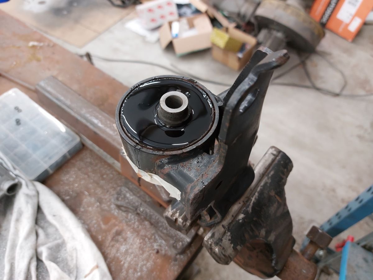

Vervolgens zijn alle andere onderdelen van de achterwielophanging van de auto af gehaald. Een en ander was aardig roestig en krokant en ik kan het gewoonweg niet over m'n hart verkrijgen om dat dan weer zo onder de auto te bouten.
Dus komborstel op de haakse slijper en weg met die roest!
Daarna konden alle armen van de ophanging netjes in een dikke laag zwarte Hammerite gezet worden. Dan kan het er voorlopig weer even tegenaan...

Restte op een gegeven moment alleen het achterste subframe nog wat onder de auto zat. En hoewel het eerst niet eens m'n bedoeling was om die er ook af te halen, was het alleen nog maar een kwestie van 4 bouten en dan lag ie er toch af. Kleine moeite en dan kon ik die ook eens wat nader bekijken...
Hoewel hij nergens echt ingeteerd was en het zeker nog niet ernstig was, was er toch wel sprake van enige roestvorming op het ding. Dus ook hier met de komborstel erover zodat die roest in ieder geval grotendeels weg was.

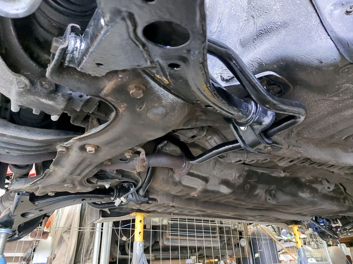

En toen de achterkant gereed was konden we de aandacht eens verleggen naar de voorkant.
Eerst alles maar weer eens vanonder de auto halen wat niet meer gebruikt hoeft te worden:
En dan kunnen als eerste de onderste draagarmen weer terug gemonteerd worden. Nu wel de juiste met de bevestiging voor de verbindingsstangen voor de stabilisatiestang en ook de juiste beugels om die stabilisatiestang te kunnen monteren...
En dan zit er ook zomaar ineens een stabilisatiestang onder de auto, waar deze auto er nog nooit een heeft gehad. Dat gaat vast helpen met de stabiliteit in de bochten!
Alles is gemonteerd met nieuwe fuseekogels, nieuwe verbindingsstangen en ook nieuwe rubbers voor de stabilisatiestangen. Ook de stuurkogels zijn vernieuwd en daarmee moet eigenlijk de gehele ophanging wel goed uitgelijnd worden.

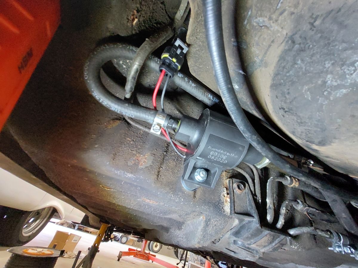

Dus een elektrische brandstofpomp gekocht, want de mechanische pomp gaat de nieuwe carbs waarschijnlijk niet bij kunnen benen, maar dan heb je ook een lage druk reduceerventiel nodig (met ingebouwd brandstoffilter), kelkjes, filters, isolators, brandstofslang, slangenklemmetjes, manometertje, etc, etc.

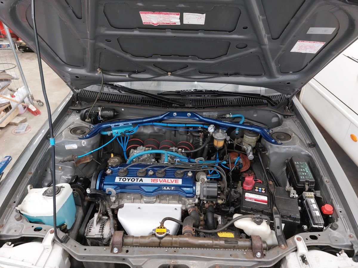

Ook het stangenstelsel was inmiddels gereed. Ik heb het zo simpel mogelijk proberen te houden en de onderdelen zelf zijn ook zelf gemaakt met deels meetwerk en deels gis en gevoelswerk. Ik heb zoiets ook nog niet eerder gedaan dus heb gemaakt wat volgens mij goed zou moeten werken.
En als je dan alles met de carburateurs samen bouwt, dan begint het toch al ergens op te lijken!
Die waren nu dus gereed voor montage. De eerste week van m'n vakantie had ik voor dit project vrijgehouden. M'n vrouw heeft een weekje later vakantie als ik en ook de kinderen hebben nu zomerbaantjes en hun eigen dingen, dus had pappa mooi een weekje z'n handen vrij om eens wat werk te verzetten aan de Corolla.
Want dit ging toch iets verder dan alleen het wisselen van carburateurs. Het brandstofsysteem moest aangepast worden, het vacuum systeem moest opnieuw gedaan worden, de elektra moest uitgebreid worden en als ik dan toch bezig was, dan maar meten de elektra van de lampen in de bumper ook opnieuw, want dat was ook voor verbetering vatbaar.
En om goed bij alles te kunnen moest het hele blok er maar meteen uit gelepeld worden, waardoor ik nog wat andere zaken aan kon pakken, zoals de motorsteunen, assen, stuurhuis, veerpootbrug, etc...

En als alles eraf is, dan ook meteen het nieuwe inlaatspruitstuk eens passen. Dan valt ook meteen op dat er nog behoorlijk veel te winnen valt. De runners van het spruitstuk zijn nog een stukje groter dan de poorten van de motor zelf.
Als de kop van de motor nog eens wat bewerkt zou worden en de poorten vergroot zodat ze gelijk zouden zijn aan die van het spruitstuk, dan is daar misschien ook nog wel wat te winnen.
Maar om nu ook de kop nog te demonteren, uit elkaar te halen en de poorten te gaan bewerken gaat me op dit moment nog even iets te ver. Ik wil in eerste instantie eens weten wat de Solex carbs gaan doen. Deze motor zal niet voor eeuwig in deze auto blijven liggen, want ik heb ook nog een leuke 4A-GE liggen die voorbestemd is in deze auto te belanden.
Maar voor nu eerst nog eens wat lol hebben met deze motor en eens kijken wat we er allemaal mee kunnen doen

Vervolgens mijn aandacht eens gericht op de motorsteunen. Bij het verwijderen van de motor bleek al dat de voorste motorsteun gewoon los was gekomen en dus eigenlijk nog maar weinig deed. Ik kon een nieuwe kopen, maar ik wilde ze meteen upgraden, omdat de overige rubbers toch ook al wat scheurtjes begonnen te vertonen.
Ik had nog wat van die tweecomponenten PU gietrubber liggen waar ik de motorsteunen van de GT-S jaren geleden al eens mee had gedaan. Dat kon ik nu met deze motorsteunen prima nog eens een keer doen natuurlijk!
Die zullen nu wat meer steun geven en de motor wat beter op z'n plek houden. Weer een kleine upgrade voor elkaar. de motorsteunen nog even in de hammerite zetten en die kunnen weer jaren mee

Dus vandaar dat er een lage druk elektrische brandstofpomp gemonteerd moest worden. Die moet idealiter beneden het laagste punt van de brandstoftank worden gemonteerd en deze pompjes 'duwen' liever dan dat ze brandstof moeten 'trekken' dus moest hij zo dicht mogelijk bij de brandstoftank worden gemonteerd.
Na het bekijken van de opties was er eigenlijk maar 1 plek waar ik 'm kwijt kon:
Het was krap, maar ik heb montagepunten in de auto gemaakt en de pomp op rubbertjes gemonteerd om de trillingen en het geluid hopelijk zoveel mogelijk te dempen.
Volgende probleem was dat alle brandstofleidingen op de auto 6mm leidingen en slangen waren. Alle nieuwe onderdelen hebben 8mm aansluitingen. Dus heb ik op de draaibank op het werk verloopjes gemaakt van 6 naar 8mm.
Dan kon de hele boel aangesloten worden. De tankaansluiting gaat naar de pomp, de pomp gaat naar de brandstofleiding die naar de voorkant van de auto loopt.
In de motorruimte gaat de brandstofleiding naar de brandstofdruk reduceer met ingebouwd brandstoffilter in glazen kom, zodat we de schone brandstof mooi kunnen zien lopen. Het reduceer is van een manometer voorzien zodat we de brandstofdruk netjes af kunnen stellen.
De bestaande retourleiding gebruik ik niet meer en is dus in de motorruimte afgedopt.

En de auto is gisteren weer op de vermogensbank geweest om de Solex carburateurs af te laten stellen!
Maar wat bleek? Er viel helemaal niet zoveel af te stellen!
Ik had al allerlei spullen meegenomen (andere venturi's en sproeiers, een van de onderdelen carbs die ik weer in elkaar had gezet, nieuwe bougies) er volledig vanuit gaande dat er nog van alles gesynchroniseerd en afgesteld moest worden en we wel een paar uur bezig zouden zijn om alles optimaal te laten draaien.
Dat liep dus anders...
De auto op de bank vastgesjord en de beste man deed een eerste run, waarbij ik er volledig vanuit ging dat het een baserun zou zijn en we vanuit daar verder zouden gaan werken. Ik nam dus ook niet eens de moeite om de run te filmen...
Maar de carb wizzard was al helemaal tevreden met hoe de motor liep en reageerde. Ook was de lucht/brandstof verhouding al dusdanig goed dat daar ook niet zoveel aan gedaan hoefde te worden.
Hij heeft de stationair schroeven nog iets af gesteld, maar dat was het dan ook wel
Er viel simpelweg eigenlijk niets meer af te stellen!
Het bleef dus bij die ene run.
Maar die leverde al wel meteen een resultaat op waar best blij van werd!
18pk aan de krukas gewonnen op een zo goed als standaard NA motor met alleen andere carburateurs en uitlaat!
De auto levert nu dus zo'n beetje 108pk en 142Nm. Een verschil dat je toch best merkt
