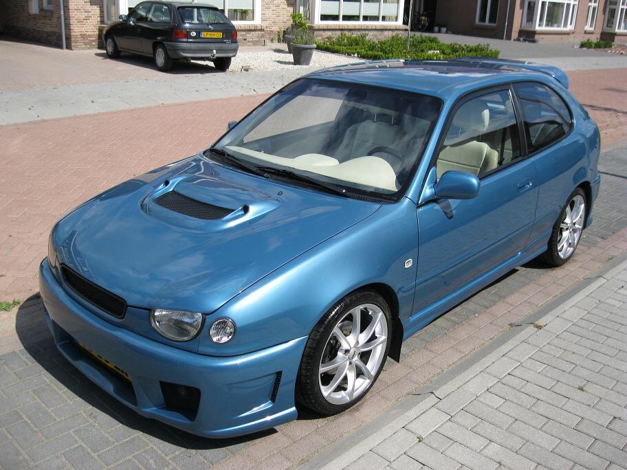

Oud corolla rijder Marvin had er ook 1 op de auto heeft nog wel last gehad van scheur in de lak omdat het 2 verschillende materialen zijn staal in polyester.
Maar wel een mooie inlaat

Corolla van marvin

Als jij alles heel goed bij werkt en goed maakt heb is er niks geen last van scheuren door verschil van materiaal. Maar dat komt meestal door bedrijven die het net niet goed doen. Zeg niet dat marvin dat had maar heb zijn pagina wel.door gekeken en zat ik ook al en toe dat hij de door getrokken moterkap een paar x moest spuiten op plek van de koplampen. Kompt omdat het allemaal niet goed is behandeld.
Dus als het allemaal heel nauwkeurig en over al goed rekening mee word gehouden heb je weinig kans op scheuren.

Vertel er dan ook meteen eens bij hoe je het moet behandelen dan?
Want ik denk dat metaal en polyester ook verschillende uitzettingscoëfficiënten hebben, wat betekend dat zodra ze uitzetten en krimpen ze vanzelf een keer zullen scheuren en ik denk dat je daar maar weinig tegen kan doen, afgezien van kitten en speciale flexibele verf gebruiken vermoed ik?

oef hoe hij mij uitgelecht heeft weet ik niet precies maar iets met rek bare kit die tot een hele hoge rek afstand heeft en dat de lak iets moet aan worden gepast dat die ook meer rekt dan normale lak.
mijn moterkap zit dan geen poliester in verwerk maar ook bijna niks geen plamuur omdat alles is uitgeklopt en later strak geschuurd toen dat klaar was hebben ze hem op de kop in een tactiel bad gedompeld dat alle kleine gaatjes en in het frame alles goed in de tactiel zit. toen is hij in de primer gegaan en toen de kleur en er zitten 4 lagen blanke lak over heen, met doorgetrokken hebben ze alle plekken na gekeken want er mag absoluut geen lucht ergens gaan zitten en dat zit nu nergens als je wel in een gaatje hebt zitten word warm en zet uit vandaar die blaasjes bij marvin elke keer.

Lijkt mij ook lastig, temperatuur verschil doet veel met deze materialen wat een optie zou zijn is vast zetten bv popnagels op de kap en dan afkitten met ruitenkit en spuiten met veel weekmaker er bij in maar dat spul is ook een keer uitgewerkt.
Ik zou zeggen namaken in staal, probleem opgelost al heeft dit ook weer andere problemen
Nog een andere optie de bovenplaat van een gt4 pas maken op de kap van een E11

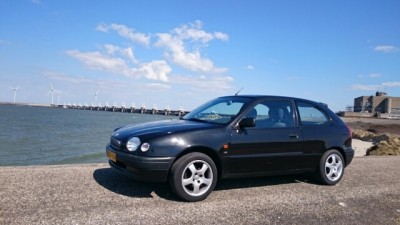

na wat rond zwaaien met de spuitbus dit het resultaat
De daily heeft wat meer aandacht gekregen
Nieuwe banden en de OZ opnieuw gespoten
Ook een verse APK voor een jaar
Nu begint het een beetje mijn smaakt te worden

Waar dat rondzwaaien met een spuitbus al niet goed voor is. Ziet er netjes uit jongen.
De daily heeft ook wel toffe wielen zo. En makkelijk schoon te houden.
Maar je hebt ze laten spuiten? Dus niet coaten?
Re: Bart's Black SE111 Turbo - En we gaan verder
Niet laten spuiten, zelf gespoten
Schuur papier er over remreiniger er over afdoen met een doekje en keer of 5 dun er overeen
Tis niet perfect maar ag daily aint care

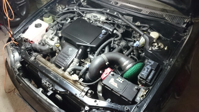

Goed weer wat vorderingen
Van de water 2 air waterlijdingen van radiator naar IC en IC naar pomp verplaatst zit nu niet meer bekneld lans de radiator alle ABS sensoren vervangen bij achter de kabel bevesstiging achter de veerpoot kwam nu ineens tegen de stabilisator stang (wtf)
Hoop plastic weggeslepen met dremel
Nu past het net langsaf
komt nog wel een keer een whiteline stabi achter die is schijnbaar smaller
Verder stuurbekrachigings potje en slangen geregeld van de E11 FL 1.6 komt net wat mooier uit en hopelijk dan ook van de lekkage af
Met vakantiegeld volgende maamd eens de zaak afbouwen
Uitlaat aflassen banden bestellen
En nog wat klein spul
