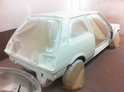

Re: Het GT-meerjarenplan van Toyo bob (Rob)
Alles staat nu in kleur, de zwarte delen worden nog gespoten en deuren en motorkap gemonteerd.
Nieuwe voorruit en bestaande achterruit komt er nog in. Ik mag 'm waarschijnlijk dinsdag weer ophalen.

Gaat zeker de goede kant op... nu maar eens een hele reeks foto's.
Opladen en wegbrengen naar de spuiter:
Enkele weken later, terugkomst van de spuiter:
En afgelopen zaterdag aan het einde van de dag:

Tijd voor een update.
Vrijdagavond kwam mijn maat langs en samen hebben we de sideskirts gemonteerd:
Zaterdag ben ik samen met mijn pa aan het sleutelen geweest.
Eerst maar even de voorbumper erop gehangen en de voorwielen.
Ook de details meenemen (zie de donkere bouten in de wielkast op de foto hierboven):
Vervolgens heb ik eerst nog een paar slangenklemmen vervangen, aangezien ik een beetje koelvloeistof lekkage had.
Dus, systeem leeg laten lopen, klemmen eraf, nieuwe erop en het systeem weer vullen.
Daarna ben ik met de ballasten en bekabeling van mijn xenon bezig geweest.
Helaas werkt er maar 1 kant, dus ik moet het nog even doormeten. De set komt uit mijn G6R, dus is al 5 jaar niet meer gebruikt.
Als het niet gaat werken moeten er maar 2 nieuwe lampen komen, heb ik met mijn Mazda ook gedaan laatst, die waren op na 9 jaar.
Nummerplaat houder erop:
Mijn pa is zo'n beetje de hele dag met de achterste spatborden bezig geweest.
Het plaatwerk was daar slecht en dus moesten er plaatjes gemaakt worden, dit viel nog wel mee, maar toen sloot het spatscherm niet aan.
Na veel stelwerk is het aan de ene kant dan eindelijk naar de zin. De andere kant moet er nog weer af en bijgesteld worden.
De plaatjes worden nog zwart geschilderd.
