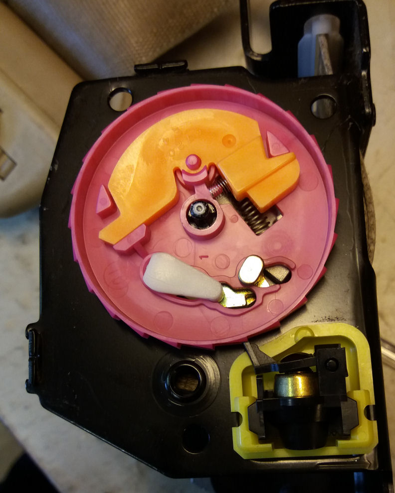

Bericht door Hal » di nov 14, 2017 22:17
Update:
Het was weer tijd voor de keuring. De oude gordel zat er nog in maar die was zo gerafeld dat die nu zeker niet meer door de keuring zou komen. In mijn vorige bericht gaf ik al aan dat ik vertrouwen in de "nieuwe" gordel had dus die laten monteren. Hel. Hij zat er nog niet in of hij blokkeerde weer. Goede raad was duur. Dan maar open maken en kijken of we daar iets mee kunnen. Min of meer op goed geluk een module uitgewisseld (de gordels waren niet eens 100% identiek) en de handel weer gemonteerd. Hij leek goed te zijn. En yes, hij bleef goed. Vandaag is de auto gekeurd en goedgekeurd. Een grote zorg minder. Wat er precies aan de hand is geweest weet ik nog niet, maar het lijkt er op dat het moduletje met de "kogel" net niet goed meer was. Hoewel het bovenste armpje er iets anders gevormd uit zag, was het verschil voor ons gevoel minimaal.
In het plaatje zie je de opbouw. Wat er kon worden uitgewisseld was het blokje rechtsonder. Onder een plastic dakje balanceert een stalen kogel. Als de auto in de juiste positie is hang het kogeltje met de spitse bovenkant in het midden van het dekseltje. Bij een positieverandering, of door massatraagheid, kan het kogeltje kantelen en drukt dan het dakje omhoog. Het armpje dat aan het dakje vast zit blokkeert dan het roze wiel, waardoor de blokkering van de gordel in werking komt.
Ik denk dat er wat speling op het geheel is gekomen (met name de as met het roze wiel) waardoor het armpje iets te snel tegen het wiel aan komt. Omdat de positie in de auto nauwelijks gewijzigd kan worden, kun je hem niet zo afstellen dat hij niet te snel in komt.
