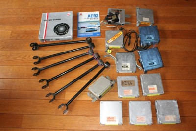

Re: E9 liftback projects - Update 14-05-2012 - Moar goodies
De hele dag op moeten wachten maar uiteindelijk kwam de bezorger toch tegen het einde van de middag:
-Toda ECU voor de 2E-E motoren
-Toda ECU voor de 4A-GE motoren
-TRD AE92 late spec GZE drukgroep
-3x 4A-GE blacktop ECU
-5x 4A-GE 16V ecu uit AT63, AE86 en AE92
-Cusco variant 4A-GE ECU
-AE92 TRD sports catalogue
-Buddyclub 4A-GE ECU
-Achterste ophanging voor de AE92 GTi, hier hebben ze echter de bussen uitgehaald en een soort van pillowball lagers in gemonteerd. Zal vast heel direct rijden maar geloof niet dat je nog comfort overhoud zo. Zie foto hieronder.

Vanwaar toch al die ECU's peter?
Maar wel weer een hoop goodies! Dat jou huis en schuur nog niet uit hun voegen barsten
- Berichten: 3554
- Lid geworden op: di feb 15, 2005 19:45
- CCNL lidnummer: 545
- Locatie: Purmerend
Tja die ECU's wil ik gebruiken om het programma uit te halen en waarschijnlijk sneuvelen er daarbij een paar. Sommige zijn overigens ook gewoon voor de handel hoor. Zo probeer ik de hobby een beetje te bekostigen.
