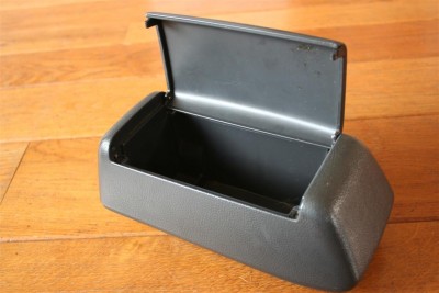

Weer een pakketje uit Nieuw-Zeeland van onze vriend Scott.
Dit keer de optionele armsteun met extra opbergvak en een "Cielo" embleem. Helaas is dit niet de juiste voor mijn grille maar is deze voor de grille zoals we die in Europa ook kennen. Die past echter weer niet bij de lampen met geïntegreerde mistlampen dus ik denk dat deze wel weer een keer verkocht wordt.
Voor nu de plaatjes:
