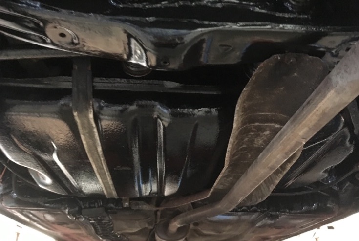

Ik heb ook eens de achteras en benzinetank gedemonteerd om de beginnende roestplekjes aan te pakken. De plekjes weggeschuurd, alles ontvet en een laagje verf erop gezet

Wat komt er op de onderkant? Tectyl?

De onderkant is momenteel enkel geverfd met Hammerite. Is waterafstotend en dient als bescherming tegen roest.
