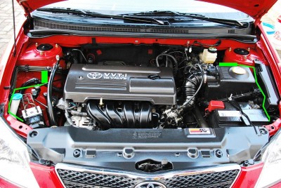

Zo, de eerste update is een feit.
Ik had nog een set Pilot xenon 8000K liggen die ik uit de vorige auto had gehaald.
Mijn god wat een crime, daar waar ik bij de 206 zeeën van ruimte had, zo krap is het in de Corolla
Vooral de rechterkoplamp was een hel om te doen aangezien er ook de rembekrachtingspompmoduleding zit.
Bij de linkerkoplamp heb ik voor het gemak maar de accu verwijderd, zo had ik iets meer ruimte.
En netjes in lijn afgesteld.

Is er een snellere en makkelijkere manier om de lampen los te krijgen?
Als ik de drukkertjes en 2 schroeven in het stootrubber (rode pijlen) losdraai c.q. verwijder en bij de groene pijl de 2 zeskant/kruiskopschroef losdraai waarvan 1 onder de afdekplaat, dan kan ik voor de rest niets meer losdraaien.
Moet ik in dit geval de gehele voorbumper demonteren?
Bij de 206 had ik in 3 minuten beide koplampunits gedemonteerd....

Ziet er goed uit. Bij mij was het ook echt een gepriegel, vooral inderdaad aan de passagierszijde. Bij de andere kant ging het wat makkelijker (nadat de accu was verwijderd). Heb je die kastjes ook nog netjes weg kunnen werken?
Re: Patrick's Corolla E12. Update 1: Xenon gemonteerd
de makkelijkste manier is idd de voorbumper eraf en dan koplampen. Duurt langer maar wel minder gepriegel.
Het zit nu eenmaal vol onder de kap

Ik heb de ballast aan de bestuurderszijde aan de achterzijde van het luchtfilter gemonteerd met 2 kleine rvs parkers en de ballast aan de passagierszijde tijdelijk vastgezet met een boutje aan de slang van de airco.Guillaume schreef:Heb je die kastjes ook nog netjes weg kunnen werken?
Ik heb een set Pilot (Slim Line) ballasten, de voorloper van de Pilot Pro Line. Deze kastjes zijn extra klein.
Zie tekening
