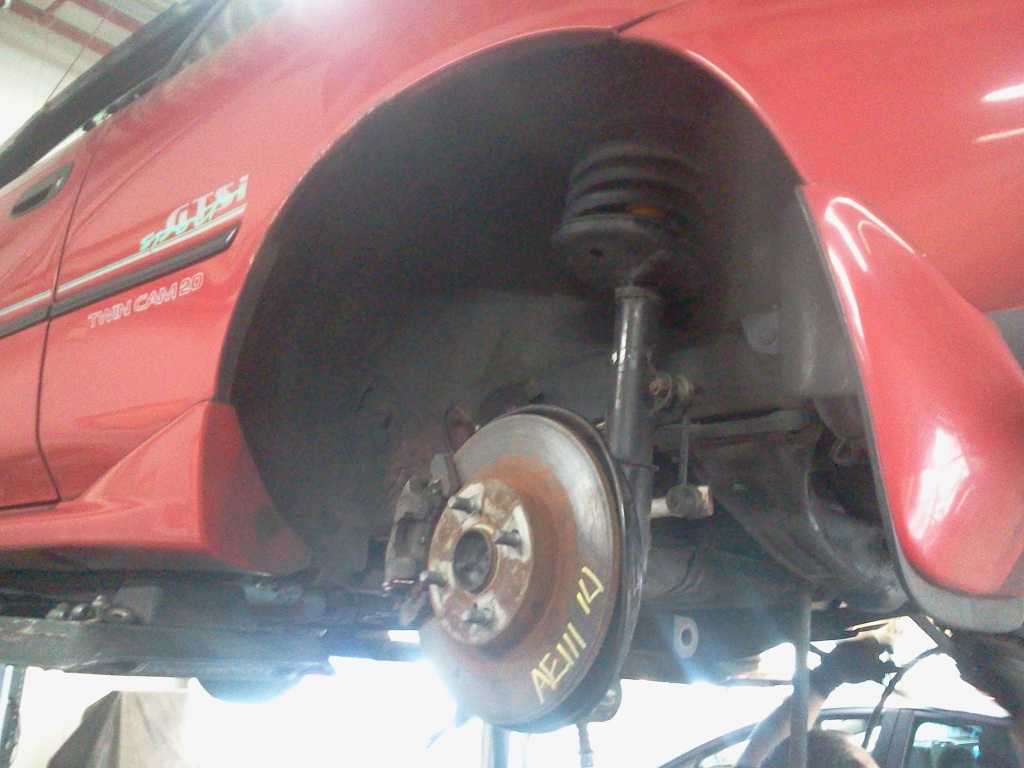

Ziet er top uit, vraag me toch wel af, hoe zet je die patronen dan vast in de veerpoot? Just curious
Re: When Black becomes Red: Corolla 2.0 3S-GE Beams ! KONI G
kijk maar eens op mijn project website. Staan er ook foto's van
- Berichten: 3506
- CCNL lidnummer: 25
- Type Corolla: AE11 Levin
Jup zo af en toe moet ie wel eens gewassen worden schijnt...
Maar voor die koni's gaat er onderin de veerpoot een gat met een bout erin

Update na 6 dagen:
TOV de eerste dagen issie nu wat zachter en lijkt alles na een kleine 1000km wel wat prettiger qua comfort.
Auto rijdt heerlijk maar aanlopen doet ie nu wel velvuldig met de OZ s eronder...
4 oplossingen:
1) rollen...blehhhh
2) schijven achhter erop zetten
3) Hele mooie 16 inch Yaris S line velgen kopen met ET 42 ipv 37. (195 50 16 tov 195 55 15 nu)
4) blijven rondrijden met regelmtig aanlopende banden..
Update na 6 dagen:
4 oplossingen:
1) rollen...blehhhh

Scenario 2 uitgevoerd. Van de week eerst laten uitlijnen... wordt tijd. Is niet leuk rijden met regen nu.Kees schreef:
4 oplossingen:
1) rollen...blehhhh
Dan de OZ's er eens onder steken.
Oh ja ik kwam tot de conclusie dat mn wintervelgen ET36 zijn..... Ik ging eens kijken aangezien ie gisteren aanliep met de remmen achterin... Blijkt dat de ET toch net niet goed is voor een auto met trommels achter. Hopelijk gaat het met de OZ met ET37 ook goed straks
