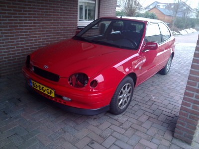

bij deze de foto's van de rolla met de witte wielen van patrick er voor,
nu nog een paar maand sparen en wachten tot de bloemetjes weer gaan bloeien dan is zon iets de bedoeling.

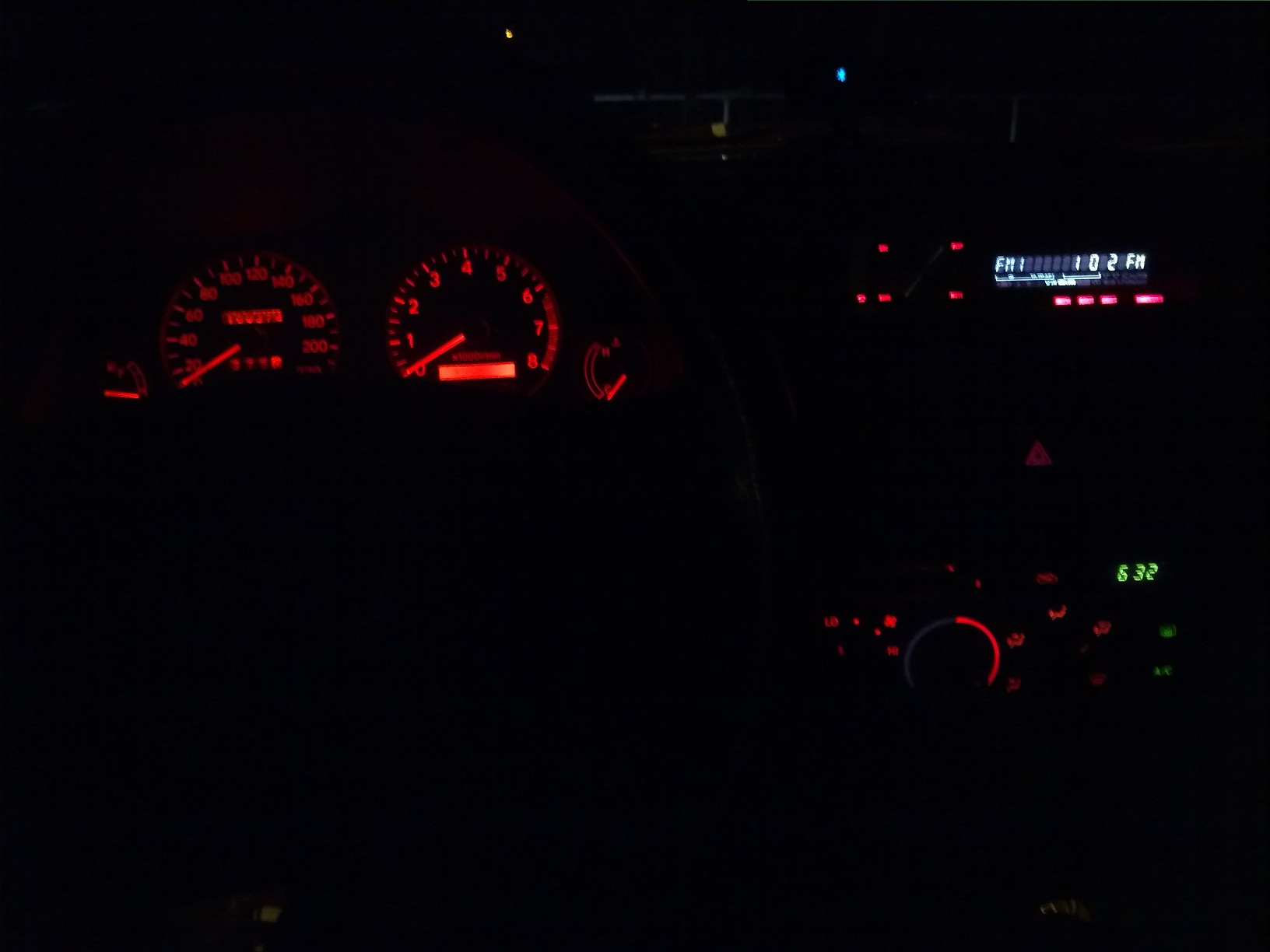

bij deze weer een kleine up! het is erg lang geleden dat ik hier wat heb gepost,
ik heb dan ook maar een kleine aanpassing! ik heb men interieur verlichting allemaal rood gemaakt, vond ik wat netter staan dan de radio rood, middenconsole groen en tellerbak oranje.
heb het volgende gedaan:
ik ben naar een autospeciaal zaak geweest(automatt)
hier heb ik een stuk of wat lampcondoompjes gehaald in de kleur rood.
ik heb men middenconsole en men tellerbak losgehaald/gedemonteerd en heb om de lampjes rode rubbertjes gedaan. heel simpel heel makkelijker, maar het ziet er wel beter uit vind ik.
omdat ik dit niet elkedag loshaal heb ik de lampjes die een beetje zwart waren vervangen voor nieuwe, achter de tellerbak zaten allemaal oranje lampjes deze heb ik vervangen voor wit+rubber, achter de middenconsole heb ik de groene rubbertjes verwijdert en rode rubbertjes om heen gedaan.
al met al een klein uurtje werk.
hier het eind resultaat: wat opvalt op de foto is dat de radio een hele andere kleur heeft, dit valt in werkelijkheid erg mee! de camara vertekent het nog al!

Re: Martijn´s G6 / kleine aanpassing in interieur 23-12-09
mooi gewoden die verlichting
valt mij niks tegen dat je dit kan met die kapjes over de lampjes !
ps je klok unit , ac knop enz kun je ook andre leds in solderen . is 15 min werk
(wel f eerst bekijken welken maat je moet hebben ,het ia namelijk geen 5 mm zo maar 3 of zo...
zeg hoe lang heb jij die velgen al ? heb ik je mischien gezien in P2 parkeer plaats deltion ? (verdieping 2 meestal)
gr hj
gr hj

bedankt voor je compliment, ik hou het eerst mooi zo, misschien alles nog een keer voor led vervangen maar vind het eerst wel prima zo, kijken hoelang die rubbertjes roodblijven,
wat die velgen betreft, ik heb ze sinds december vorigjaar (aanschaf van auto) maar ik ga er van uit dat ze er altijd al onder hebben gezeten, het zijn namelijk orginele g6 velgen, nu ideaal voor de winterband, en van het somer/voorjaar wil ik er een set 17inch onder hebben.
wat de parkeerplaats te deltion betreft dit zal heel goed kunnen;) ik zit hier namelijk op school, verdieping 2 klopt ook want dit is het minst ver lopen voor mij
ik ga zo nu en dan is met de auto. niet elkedag om dat met ov gratis is.
groet, martijn
