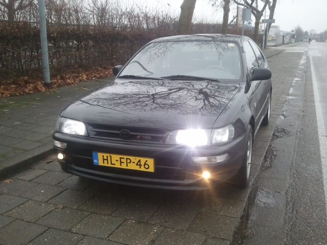

Ben wel even benieuwd hoe het lichtbeeld is bij jouw lampen. Ik heb dezelfde xenon set en deze meteen in mijn heldere lampen gezet. Lichtopbrengst valt me wat tegen, en echt enorm veel verstrooiing van het licht. Verkeersborden op de snelweg lichten enorm op, maar hoeveelheid licht op de weg valt tegen. Lampen zijn zo goed mogelijk afgesteld. Is het lichtbeeld met xenon bij de standaard lampen beter?NardRock schreef:Beste luitjes
Het is weer eens tijd voor een korte update. Ik heb inmiddels een aantal kleine dingetjes aangepakt aan mijn Corolla. De aanzuigbuis is er nog altijd uit en maakt nog altijd een fantastisch geluid. Ik ben sinds dien tegen een aantal onderdelen aangelopen bij bevriende sloperijen, waarvan de eerste een originele 3-punts veerpootbrug. Die zit er inmiddels een aantal maanden in en ik vind het wel een aardig verschil. De carrosserie helt minder in de bochten heb ik het idee en hij stuurt vooral strakker.

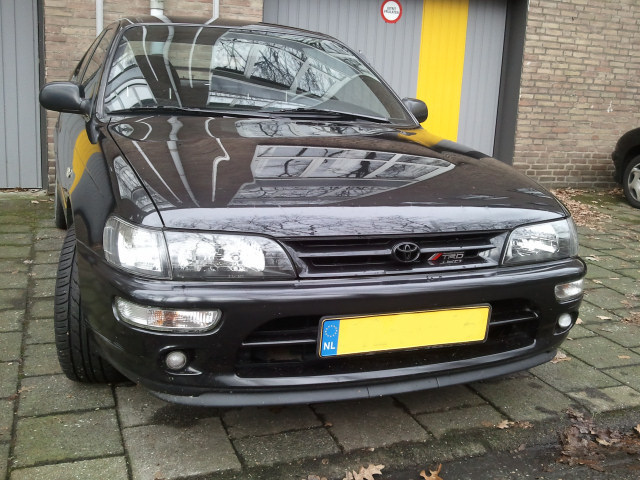

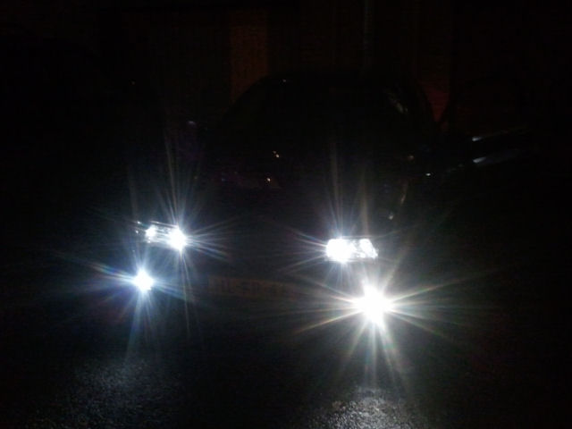

Optisch heb ik inmiddels gekozen voor heldere koplampen in verband met de enorme hoeveelheid strooi licht die ik van mijn Xenon installatie had met de standaard koplampen. Deze units hadden stadslicht aansluitingen in de koplamp behuizingen dus de knipperlicht units aan de zijkant zijn niet aangesloten, ik gebruik nog altijd de standaard knipperlichten in de bumpers. Ze zitten er wel in om de glazen gelijk te maken en het ziet er prima uit vind ik. De lampen zijn vooral 's avonds erg evil, ze zijn kleiner qua doorlaatbaar lichtoppervlak waardoor de lampen iets naar binnen staan, zeker met mistlichten aan of met de knipperlichten staat het hem goed!
Verder heb ik mistlampen gemonteerd (Hella), hetzij provisorisch, ik moet er van de zomer nog fatsoenlijke steunen voor maken als ik de bumper ga overspuiten (lak bladdert wat af) maar dat komt wel goed.
Als laatste ben ik gisteren tegen heldere knipperlichten aangelopen bij een sloper die een sloop Corolla had staan. Die zijn nu gemonteerd en maken hem van voren officieel af!

@Petros: Ik kan me inderdaad wel vinden in jouw verhaal. Ik had de lampen in eerste instantie een stuk lager staan dan ze mochten om geen mensen te verblinden en ik heb ze een paar weken geleden hoger gezet maar de lichtopbrengst voor de auto is inderdaad niet veel meer dan de standaard H4 lampen. Het licht is helderder (dat was Nederlands hoop ik) maar mijn oude Bluevision Plus lampen waren absoluut feller. Voordeel wel is dat de Bluevisions erg snel doorfikken en de lampen duur zijn. De Xenon zit er nu een jaar in denk ik en werkt in tegenstelling tot de Halfords setjes nog altijd aan allebei de kanten. Ik heb de Xenon ook in heldere koplampen zitten, in de standaard lampen had ik juist debiel veel strooilicht, echt asociaal voor tegemoetkomend verkeer dus vandaar dat ik heldere units heb gekocht, daar heb ik in principe geen strooilicht mee eerlijk gezegd. De verkeersborden en strepen zie je inderdaad tot in China.
Wat voor heldere koplampunits heb je ? Die van mij zijn Blackhouse koplampen. Let me know, ben wel benieuwd eigenlijk!

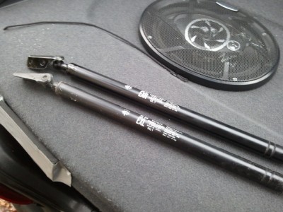

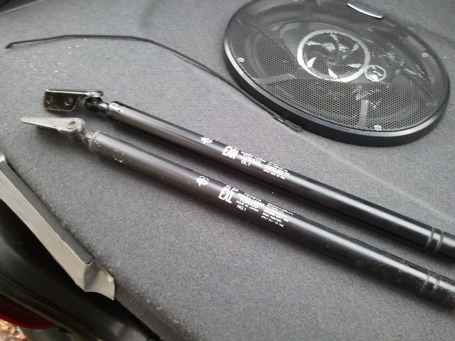

Voorlopig een laatste update, nu is het geld op :s Vorige week maandag is de wagen glansrijk door de apk gekomen (niet anders verwacht ook als toyota rijder) en de volgende dag de koplampen en Xenon weer terug gezet. Meteen van de gelegenheid gebruik gemaakt om de neus wat op te frissen door het logo opnieuw matzwart te spuiten (de verf bladderde er iets vanaf, niet goed geschuurd denk ik) en een TRD logo te monteren wat ik nog had liggen. FF gepoetst en het resultaat is erg naar tevredenheid!
Ook heb ik gelijk de dempers van mijn kofferbak vervangen, die heb ik net iets te vaak op mijn knar gekregen afgelopen weken met het koude weer. Dit is een pracht van een Corolla kwaaltje en is snel opgelost door goeie dempers van de sloop (opnieuw gespoten, zat wat roest op) en meteen de speling uit de ontgrendelingskabel gehaald zodat de klep weer van binnenuit open kan (ook klassiek Corolla euvel).
Nu kan ie er weer ff tegenaan! Over een paar weken gaat de voorbumper er nog af om opnieuw te spuiten (bladdert wat verf af hier en daar) en fatsoenlijke steunen voor de mistlichten te maken.

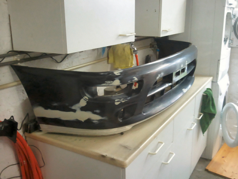

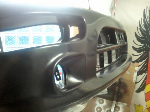

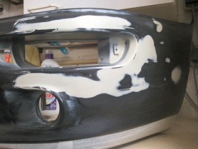

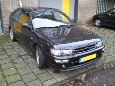

Zo, tijd voor voorlopig het laatste wat aan de corolla nog noest gebeuren; de bumper. Die moest nodig een nieuw laagje lak krijgen in verband met steenslag en een flinke kras die iemand me ooit heeft nagelaten op een parkeerplaats...
Geen zin om E300,- uit te geven dus zoals alle kleine kindjes zeggen: zelf doen!
Op de lak niet bezuinigen dus netjes naar de Toyota dealer en originele lak bestellen, een spuitbusje voor E17,50 of iets dergelijks, geen wereldbedrag in ieder geval. De blanke lak had ik nog, ook Toyota. Eerst de bumper opgeschuurd tot hij zo glad als een babybilletje was, beginnende met P500 naar P1000 nat opbouwend. Daarna met spuitplamuur de krassen, steenslag en klassieke stukjes afbladderende verf rond de knipperlichten e.d. afgeplamuurd, weer schuren, plamuren, schuren. plamuren etc etc.
Na een laagje of 5 een grondlaag erop, daarvoor heb ik de matzwarte rallyspray van Motip gebruikt, die bleek daar prima voor geschikt te zijn. Na een laagje of 4 mat zwarte tijd voor de kleur. De hele bumper wederom licht opgeschuurd met P1000 nat en droog gemaakt. Stof en vetvrij maken met Acrysolvent en de zwart metallic erop!
Na 3 lagen was het busje toch wel echt leeg, dus naar voorbeeld van mijn vooraf opgedane internetkennis de eerste laag blanke lak direct op de laatste kleurlak gespoten, de glans zou dan beter uitkomen.
Weer laten drogen en aflakken met een laagje of 3 blanke lak. Daarna de bumper weer monteren en voila! Hij was in eerste instantie nog wat mattig maar wel kleurecht. Vandaag (1 maand later i.v.m. uitharden) de lak gepolijst en de glans begint langzaam op te komen, de stukken die perfet gepolijst zijn matchen 100% met de rest van de auto, de zijkanten zijn nog wat grote vlakken om met de hand te polijsten (en had ik net geen zin meer in) dus die moeten nog een keer een beurt krijgen.
Voorlopg wasdit de laatste klus, hij wordt evt nog verlaagd als ik dat een keer goedkoop kan doen maar dat moet nog maar ff wachten, eerst een nieuw huis en een nieuwe motor!

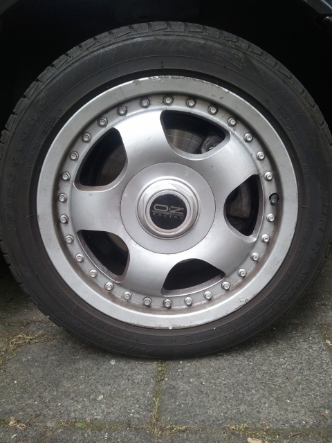

Zo, ff een snelle update, vandaag in een leeg uurtje een velg geschuurd en afgelakt, ziet er weer wat frisser uit.
1 down, 3 to go

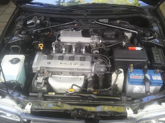

Mensen,
Even een korte vermogensupdate!
Enkele weken geleden heb ik een mooie vermogenswinst gescoord voor weinig geld Naar aanleiding van een youtube filmpje heb ik de spanning van mijn gaskabel gecheckt en wat blijkt; teveel speling. Zo staat de gasklep niet helemaal open als je vol gas geeft. FF de 2 contramoertjes los, achterste moer aandraaien zodat de speling bijna weg is en aandraaien. Het verschil is direct merkbaar! Van dat soort Russische low-tech oplossingen houden we

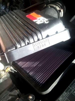

Tweede update is de K&N inlegfilter die ik er gister in heb gelegd. Deze heeft in mijn vorige Corolla E11 gezeten die mijn pa over heeft genomen en hij wou hem niet meer afstaan... Nu gaat de E11 weg en kon ik gister de filter naar die van mij omleggen. Ook dit is weer merkbaar, zeker in de hoge toeren trekt hij gewon mooie door. Er kan eeuwig gediscussieerd worden over vermogenswinst, CAI's en paddestoelen, maar ik denk dat de originele filterbox met een goed sport inlegfilter de beste optie is, Toyota heeft het niet voor niets zo gemaakt. In mijn vorige corolla's had ik dezelfde setup en zo'n K&N is echt een flink verschil in gasrespons en doortrekken in hoge toeren dus ik blijf erbij Ik heb overigens wel voor het geluid nog altijd de resonantiebuis eruit dus daar lever je waarschijnlijk weer wat in, maar ja je mot toch wat :s
Rock 'n Roll!
-NR-

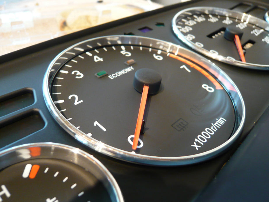

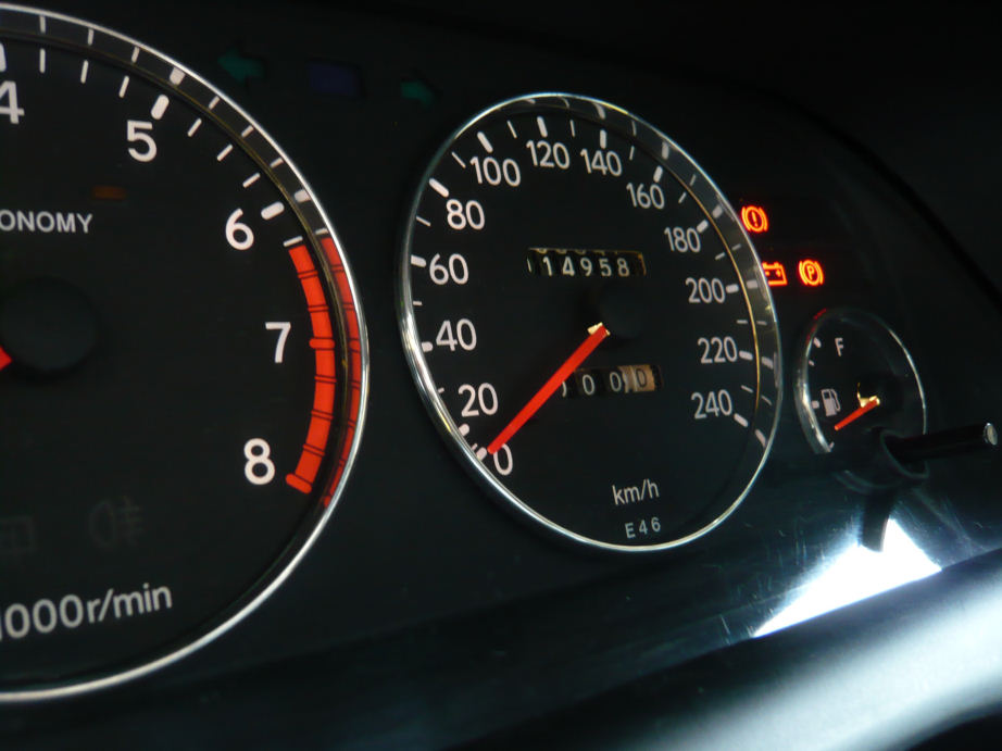

Afgelopen weekend de Corolla eens wat aandacht gegeven in plaats van de hele dag op de motor te hangen. De motorruimte weer eens goed gepoetst en gewaxt, nog wat kabeltjes weggewerkt en een uur bezig geweest met een mistlamp te vervangen die al een maand kapot was. Helaas per ongeluk een 6V lampje gegrepen dus een kwartier later lampje 2 op de plaats geworsteld. Oefening baart kunst :s Nu nog wachten of de witte nummerplaatverlichting van Noedel door de douane komt en dan is de rolla verlichtingstechnisch weer in orde. Ik had ook bij Heuts een led lampje voor de binnenverlichting gekocht maar dat was nog niet eens genoeg licht om je eigen neus te zien en ik had op een anusbleek sterkte gehoopt. Ach ja komt wel weer eens
Zondag tevens de voorbumper die opnieuw gespoten was voor het eerst gewaxt en het minimale verschil in glans is nu echt volledig verdwenen dus dames en heren; hiervoor hoef je niet naar de spuiter, lekker zelf doen en je bent voor 2 tientjes klaar
Verder gisteravond de aluminium tellerringen gemonteerd die ik via marktplaats op de kop had getikt en na een kort moment van blinde paniek omdat de secondenlijm het kunststof wit had uit laten slaan de rest van de avond bezig geweest met dit weg te poetsen.... Alleen de plexiglas is nog wit uitgeslagen dus ik ga vanavond me de polish aan de slag en dan volgen er uiteraard foto's!

Ook gisterenavond bezig geweest met mijn oude gasdempers als hoodlifters te gebruiken, nog ff een steuntje maken en dan is dat ook weer gefixt (foto's volgen)

Zijn inderdaad die kleine dingen die het doen, ziet er goed uit!

Zitten er voor die klokken ook gewoon stekkers voor het toerental?
Ik heb er namelijk 1 zonder toerental en wil graag met...

Jep kun je gewoon overzetten, alles is al aangelegdjordysport schreef:Zitten er voor die klokken ook gewoon stekkers voor het toerental?

Tnx allen! Ik ben ook echt tevreden met het resultaat, gelukkig niet te opzichtig maar echt een fijn verschil met rijden!
