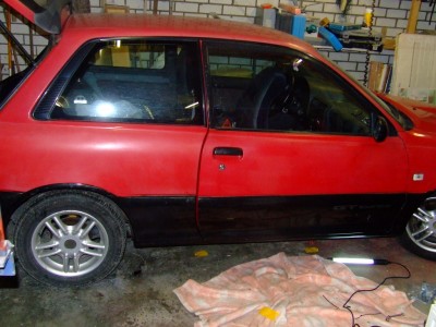

Omdat we van afwisseling houden:
Vanaf gisteren staat de TurboSlet op TRD Verstelbare schokdempers en Eibach -35mm veren
De achterste zijn 8 weg verstelbaar en de voorste 4. Binnenkort maar eens op zoek naar het fijnste standje.....!
Helaas is ie voor een hele hoogte van de veerschotel omhoogekomen en issie achter gezet vanwege het gebruik van Ep91 schotels achter die zon 1,5 cm lager zijn. Nu de Xenon maar omlaag schroeven denk ik zo.........

Da's een mooi setje Kees. Lekker makkelijk verstelbaar ook op deze manier
Wel jammer dat ie voor en achter verschillende hoogtes heeft nu, maar misschien zet ie zich nog ofzo?

Je hebt van een P8 en van P9 veerschotels.
Nu zitten er van een P9 onder die ongeveer 1,5 cm lager zijn. Binnenkort de oude er maar weer op dan komt ie achter weer omhoog..

Helaas... de voorste poten zijne van een EP7 met inserts van TRD... deze zijn hoger dan dan mn vorige EP82 turbo poten....

Achter weer P8 schotels eronder om m daar wat op te hogen.

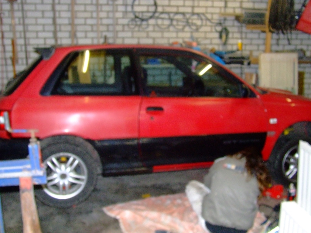

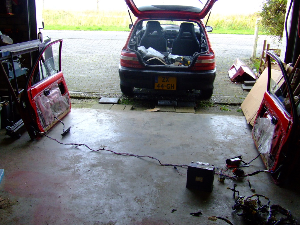

Zo eindelijk zitte de electrische ramen er in, en de GTT skirts er op.
Kees is gister dus hier geweest.
En we zijn lekker een dag je aant knutsellen geweest aan de slet.
Eerst begonnen met de kabelboom voor de electrische ramen en andere deuren er hangen. Toen dat eenmaal klaar was, maar aan de skirts begonnen.
