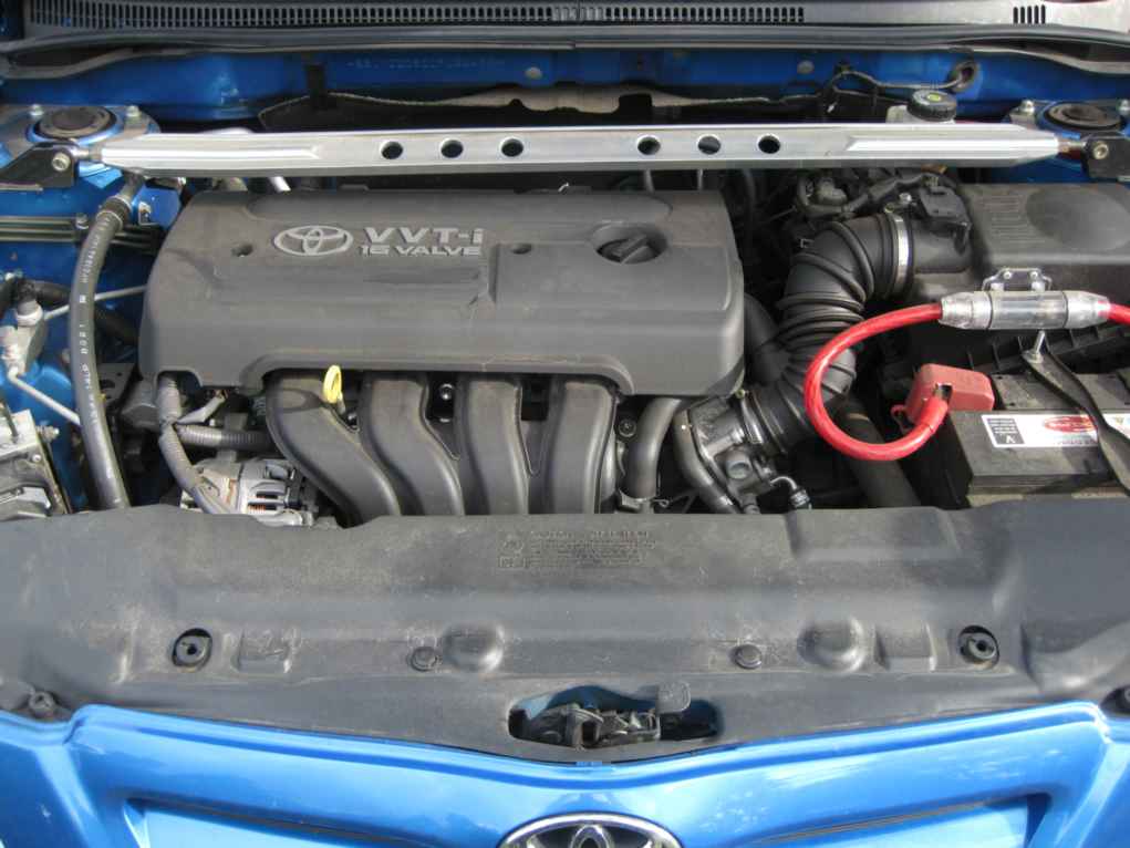

Onder de motorkap zit een stabilisatorstang. Ik vind het in de E12 een flink stuk schelen.

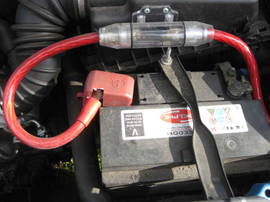

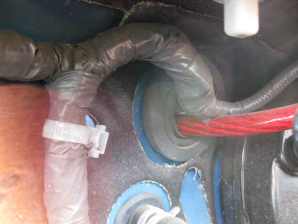

Ook loopt onder de motorkap de bekabeling naar mijn audio. Het is een 50 mm2 kabel van het merk Dietz. Ook heb ik een zekering onder mijn motorkap zitten. Deze heb ik aan de luchtfilterbehuizing gemaakt. Het was wel wat werk om de kabel netjes weg te werken.
Hier is het iets beter op te zien.
Het moeilijkste was de dikke kabel door het schutbord te krijgen.

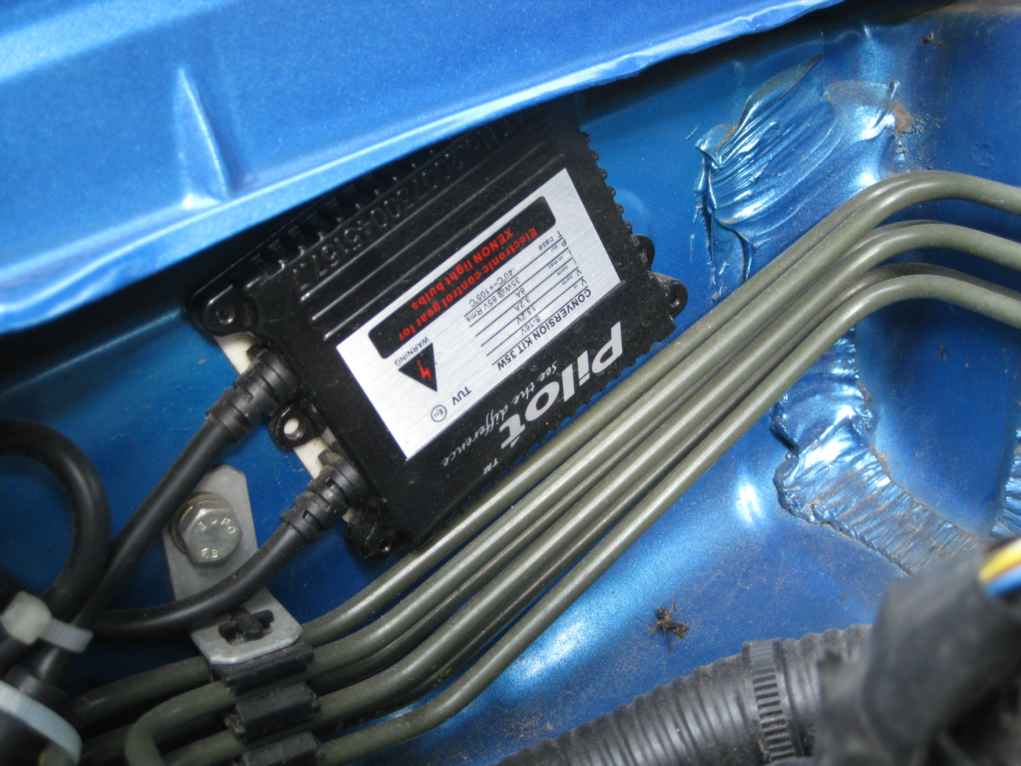

Ook zit onder de motorkap de ballasten van mijn Pilot Xenonverlichting.

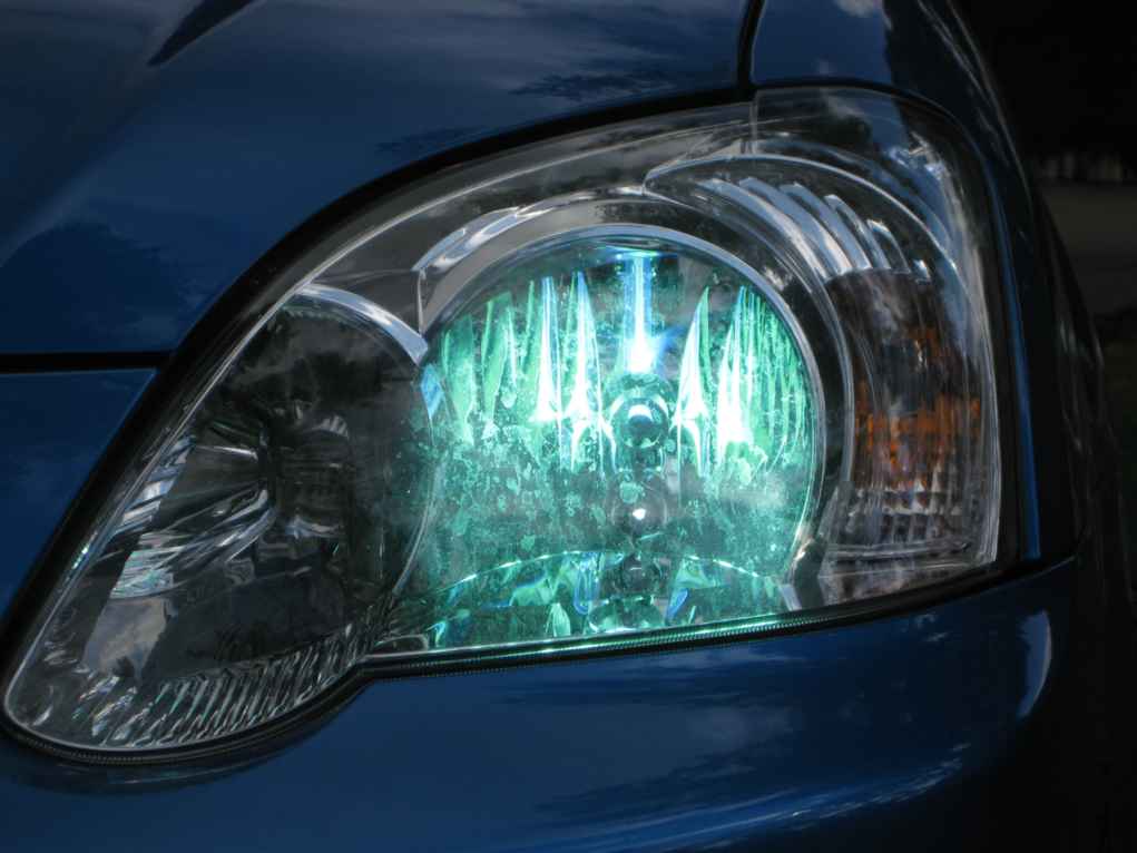

Dit is de Pilot Xenon 6000k verlichting welke door de ballasten wordt aangedreven.

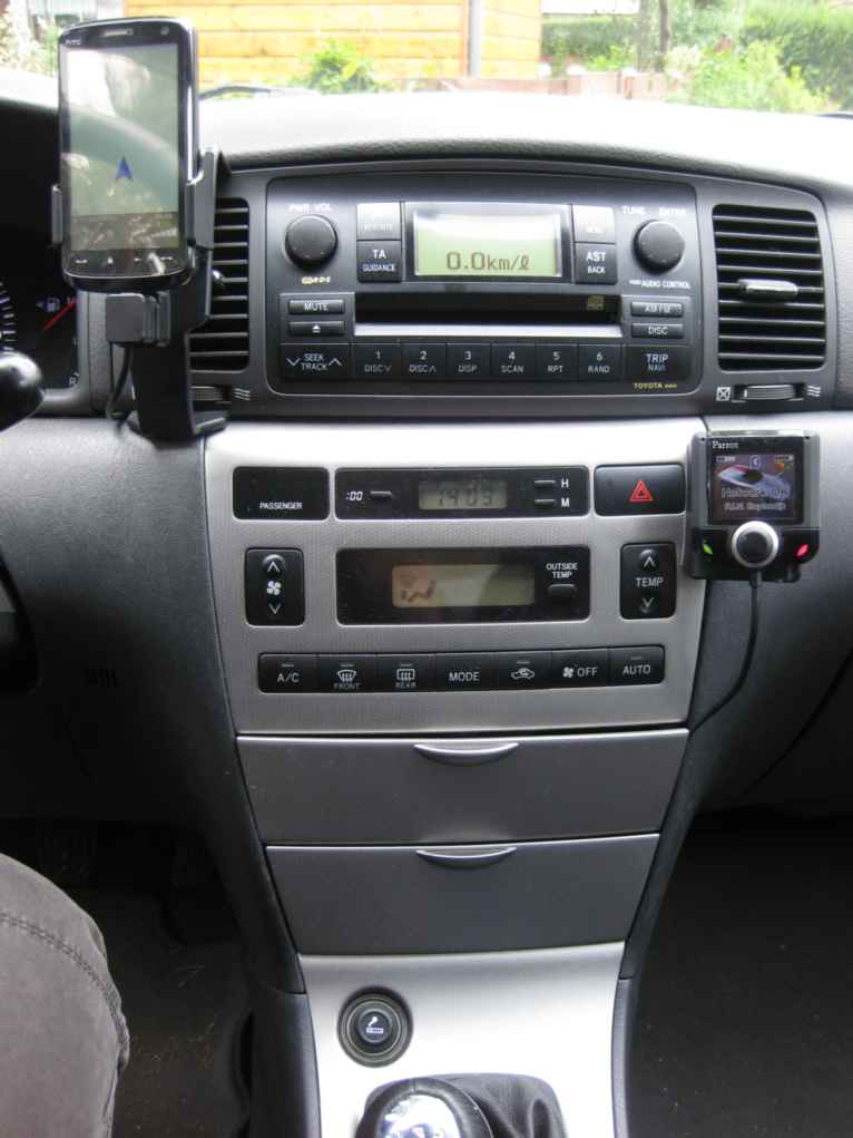

Dit is een foto van mijn middenconsole. Zoals je ziet zit er een carkit in en een telefoonhouder.

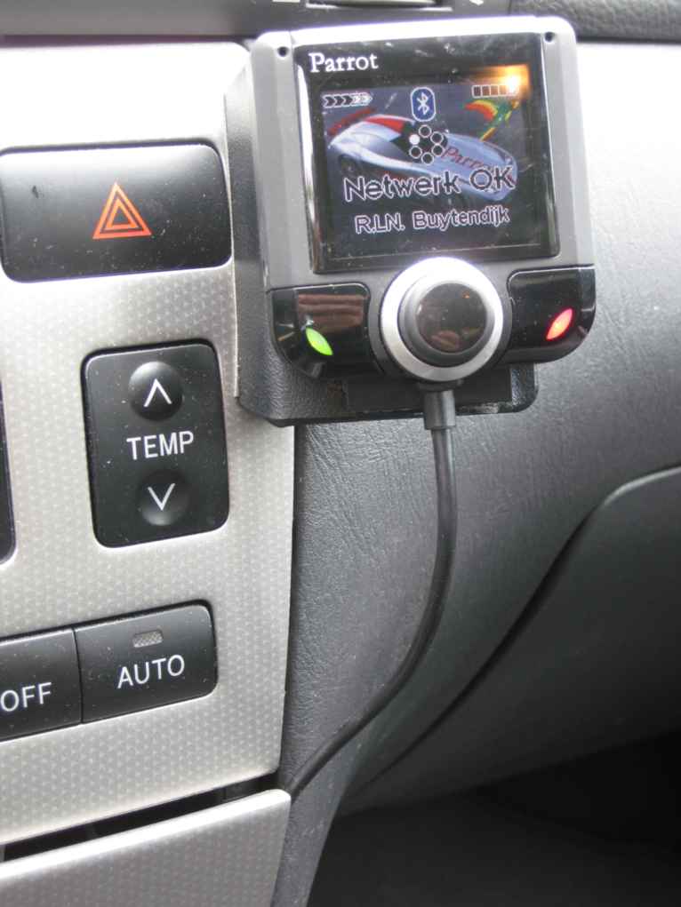

Een close up van mijn Parrot LS3200 carkit.
Het schermpje van de Parrot LS3200 kan ik zo van de Brodit houder afschuiven en in het opbergvakje opbergen zodat niemand hem ziet zitten. Hiervoor heb ik wel in het opbergvakje een gat moeten maken om de kabel van het schermpje er door heen te krijgen. De Brodithouder kan ik er zo af halen, deze zit geklikt.

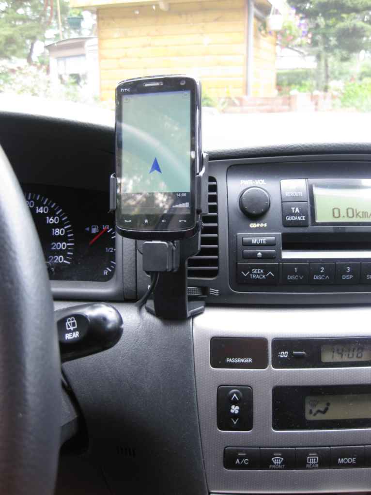

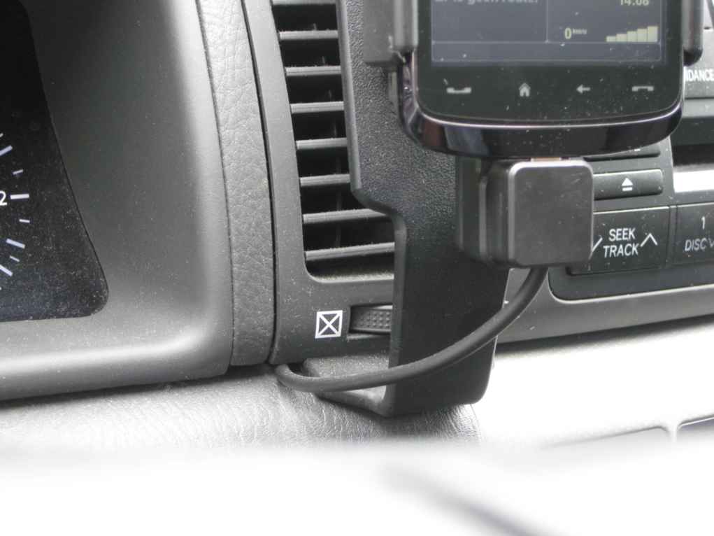

Ook heb ik een HTC Touch HD telefoon (met daarop onder andere TomTom 7) in een speciale Brodit active houder welke weer bevestigd is op een speciale Brodit houder.

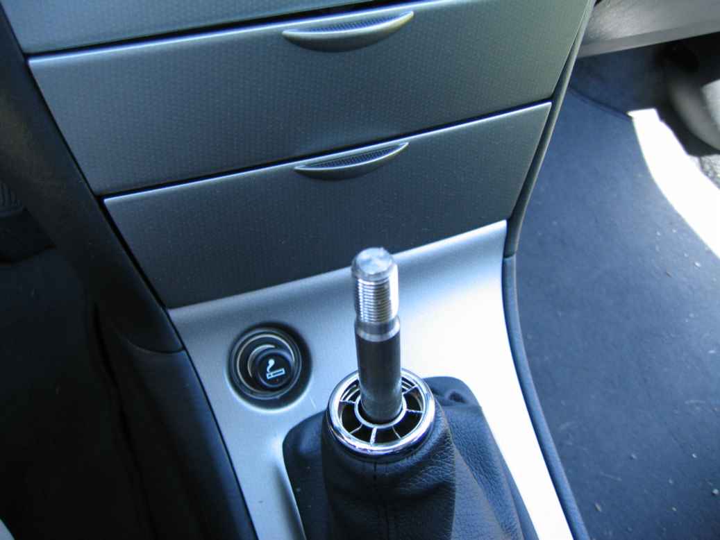

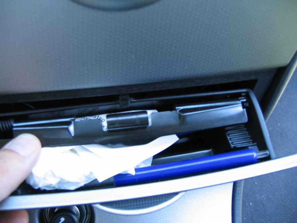

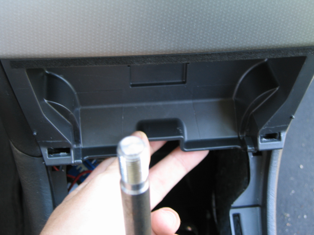

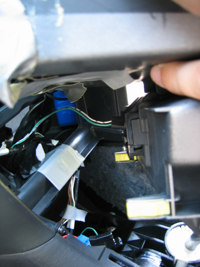

Achter mijn dashbord heb ik een aparte sigarettenhouder bevestigd welke afgetapt is van de originele sigarettenhouder. Hierin zit de oplader van de Brodithouder. Vervolgens heb ik de kabel achter het middenconsole weggewerkt waardoor je nog maar een klein stukje kabel ziet zitten en niet zoals in veel gevallen een complete kabel.

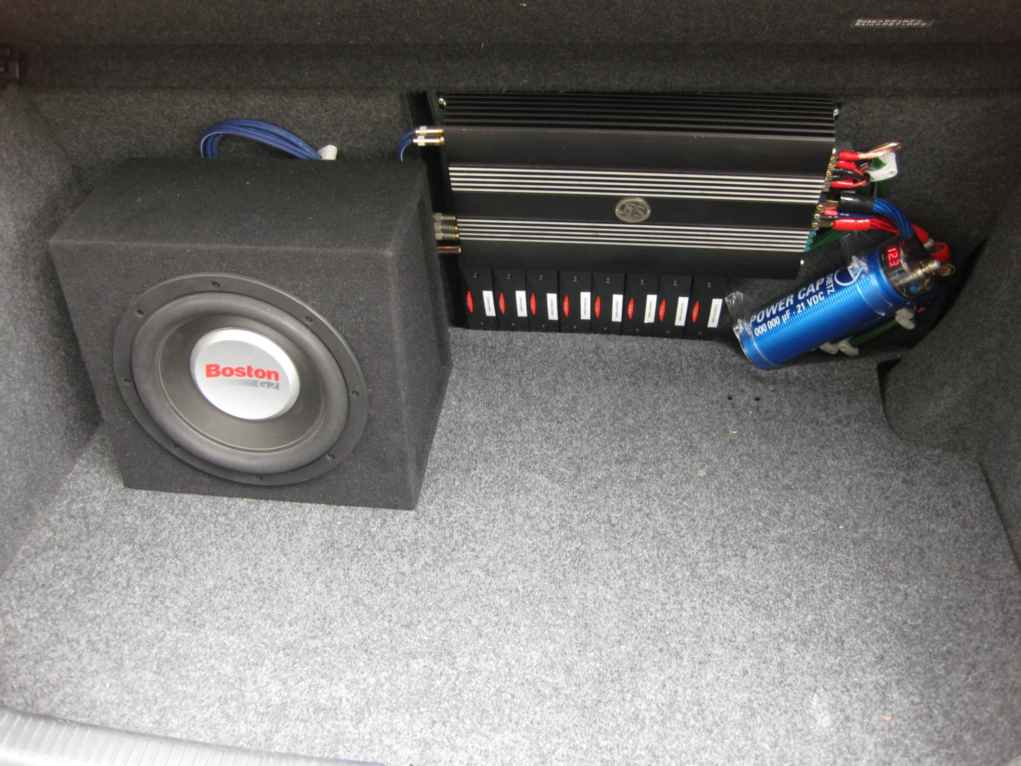

Dit is een overzicht zoals mijn kofferbak er nu uitziet.
Hier is de installatie zonder de subwoofer.
De subwoofer ligt er snel uit door deze stekker.

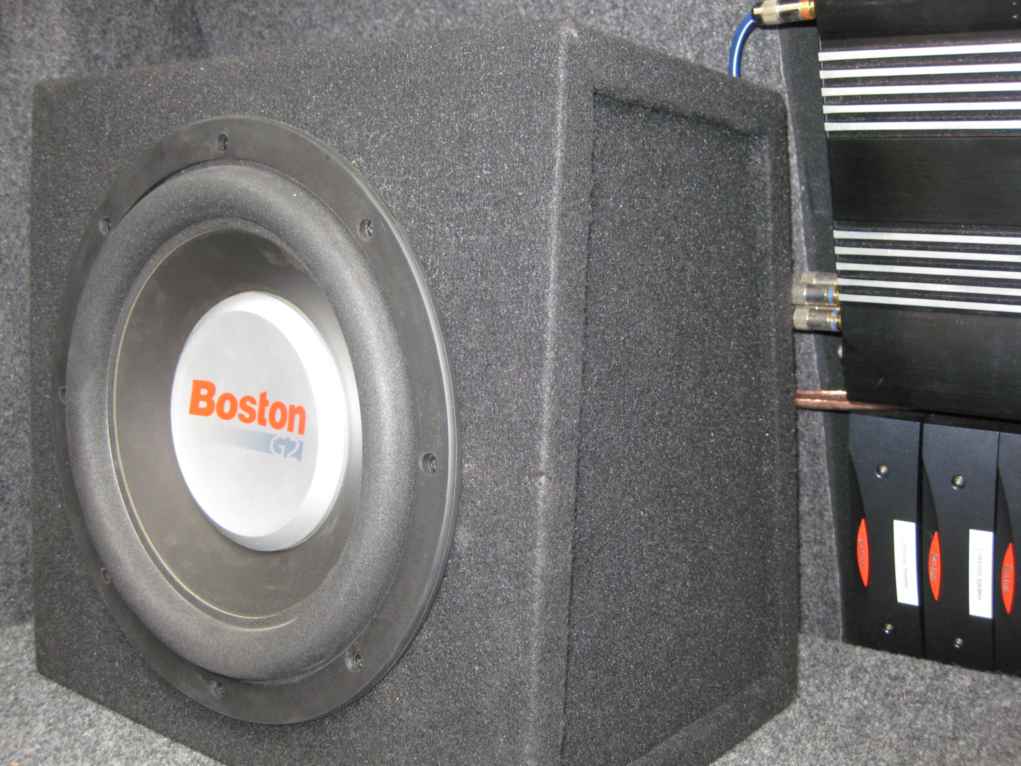

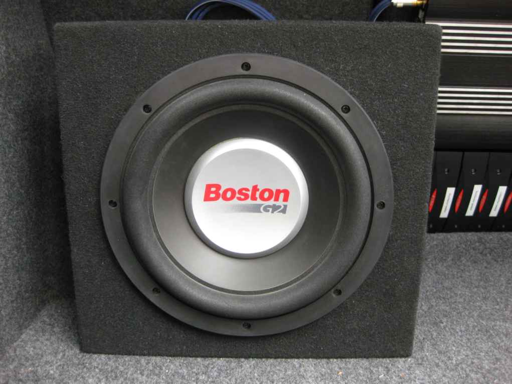

hoe blijft die sub staan als je rijd? zie geen blokjes ofzo waar hij tussen blijft hangen.

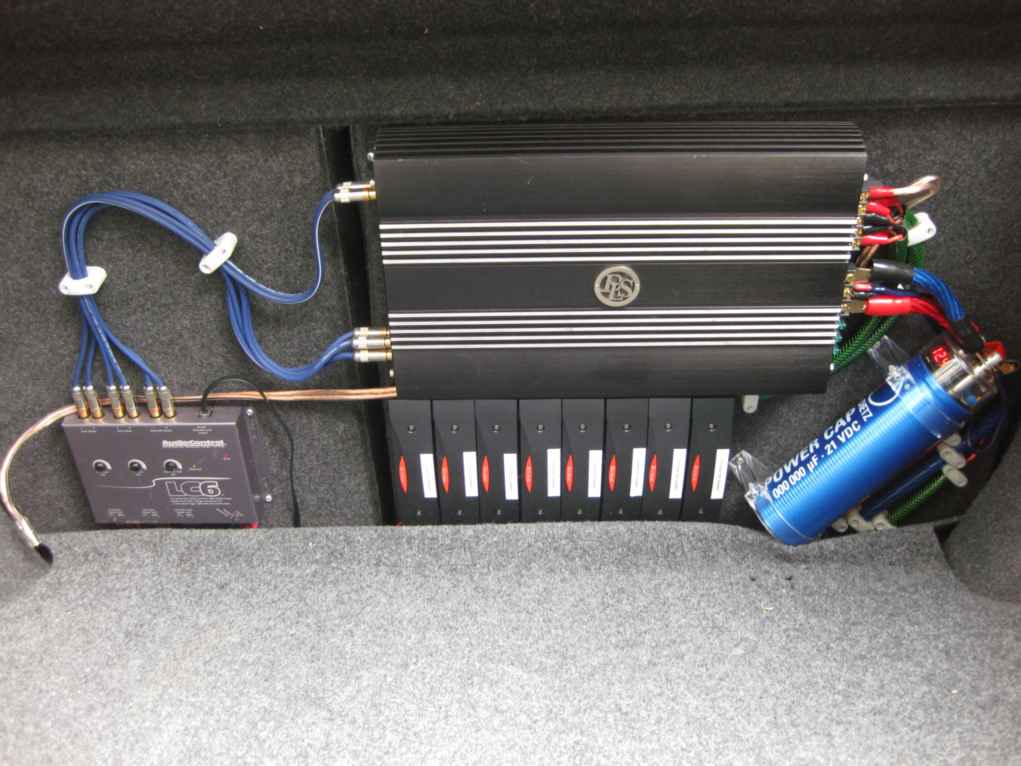

Ik heb eerst aan de achterzijde van de bank 18 mm MDF gemaakt en vervolgens daar alles tegenaan gemaakt zodat de apparatuur nooit direct contact kan krijgen met de stalen plaat achteraan de bank.

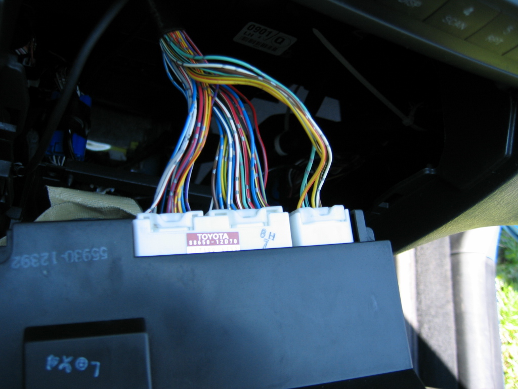

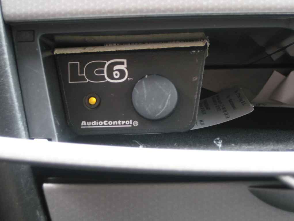

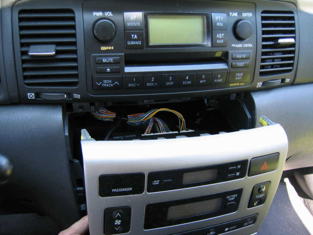

Omdat ik de originele radio behouden heb moest ik iets verzinnen om er toch een versterker op aan te kunnen sluiten. Mijn keuze is gevallen op een Audio Controle LC6. Deze zet high om naar low en voegd er ook gelijk een subwooferkanaal bij welke ook direct gefilterd is. <br /><br />De Audio Controle LC6 is aangesloten op de speakerkabels vanaf mijn carkit (zodat deze blijft functioneren) met 2,5 mm2 Caliber kabels. Deze kabels zijn in een tuinslang gedaan om alle kansen op storingen te minimaliseren.
Nog een voordeel van de Audio Controle LC6 is dat ik in mijn opbergruimte van mijn middenconsole een knop heb kunnen bevestigen waarmee ik het volume van mijn subwoofer kan regelen.<br /><br />Ik kan dus de subwoofer zo goed als uit schakelen als mijn kinderen meerijden, maar ook extra bass geven als dit haast niet in een nummer zit of juist zachter zetten.
Vanaf de Audio Controle LC6 gaat het verder via Audison RCA professional kabels naar mijn DLS CA51 versterker. Deze is 4 x 50 watt RMS 4 Ohm en heeft ook nog een subwoofer uitgang van 1 x 170 RMS 4 Ohm.

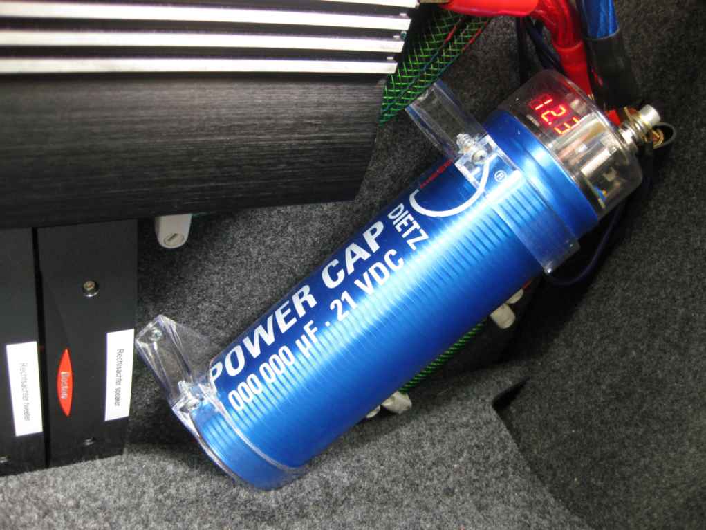

De versterker wordt gevoed door een Dietz 1 Farad power Cap condensator.
Vanaf de versterker gaat er een 4 mm2 Caliber kabel naar mijn subwoofer en 4 2,5 mm2 Caliber kabels naar mijn scheidingsfilters. De kabels naar mijn scheidingsfilters heb ik per 2 stuks in een tuinslang gedaan. Dit om het mooi strak weg te kunnen werken en alle kans op storingen te minimaliseren.
Ik heb 8 scheidingsfilters. Dit omdat ik 2 sets Boston Acoustiscs SL60 heb. Deze bestaan uit een losse speaker met tweeter. In elke deur zit nu een speaker in een zelf gemaakte (en zwart gespoten) MDF ring. Ook zit er een kleine sheet Dynamat verwerkt in de deur.
Als subwoofer heb ik een Boston Acoustics G2 subwoofer in de geprefabriceerde kist. Deze kist heb ik zelf voorzien van andere bekabeling (4 mm2 in plaats van 2,5 mm2) en van geluidswerende wol voor een nog vollere bas.
Omdat de kist niet zo groot is past hij precies naast de versterker waardoor ik nog meer kofferbak over heb.

Als er een beetje klittenband onderzit heb je dat probleem vaak niet...

Merkwaardig genoeg tot nu toe goed. Wellicht omdat dat ding loodje weeg. Ik wil ook geen blokjes maken maar ik wil onder de kist klitteband maken. Dit had ik ook in mijn vorige auto onder mijn kist en dat werkte perfect en je zag er niets van.

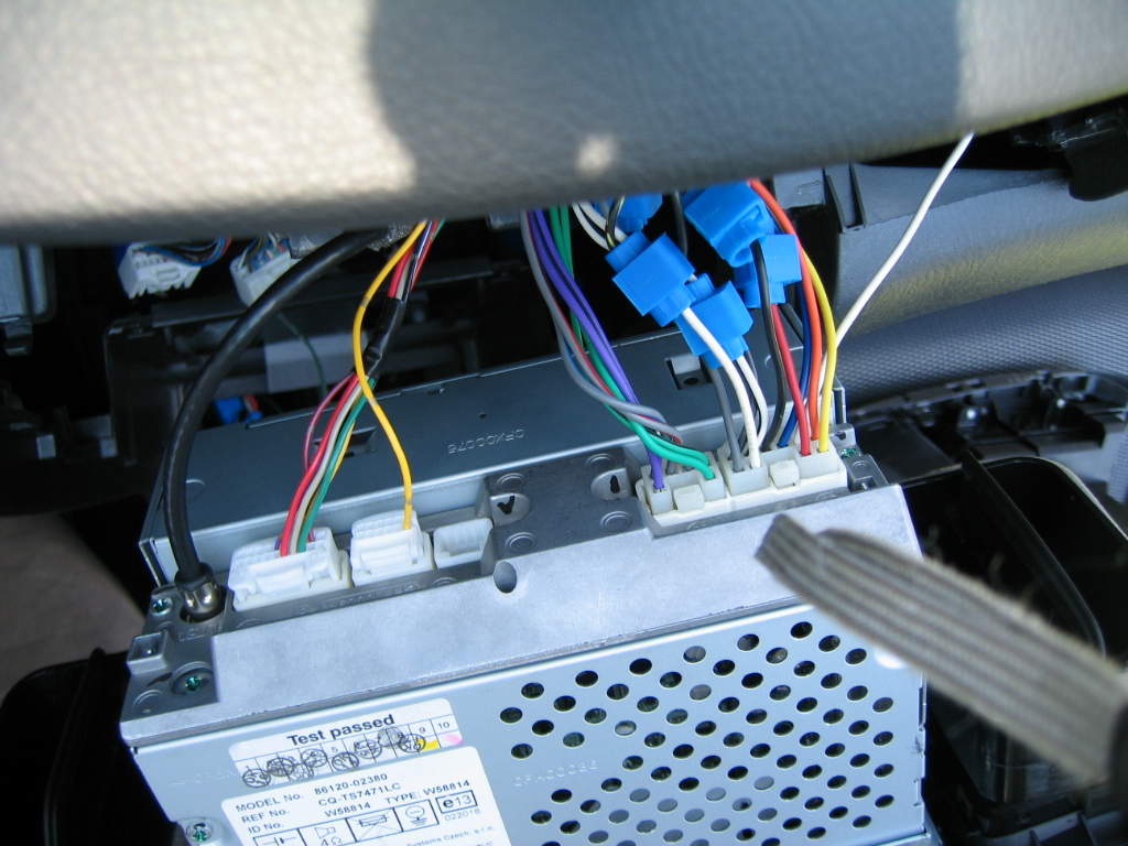

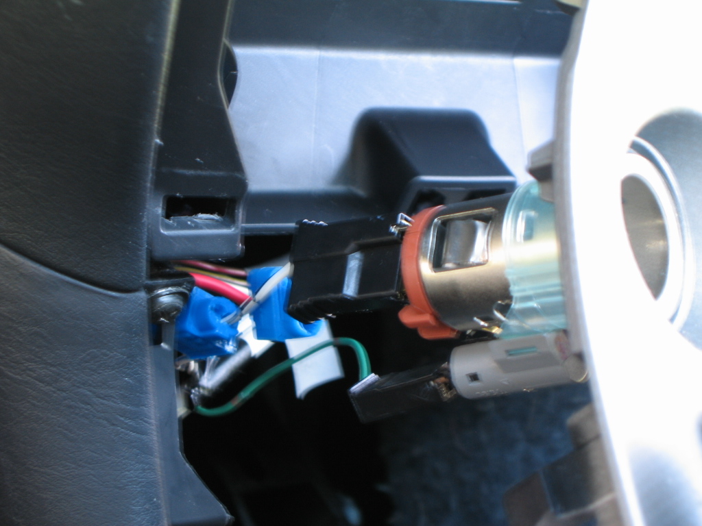

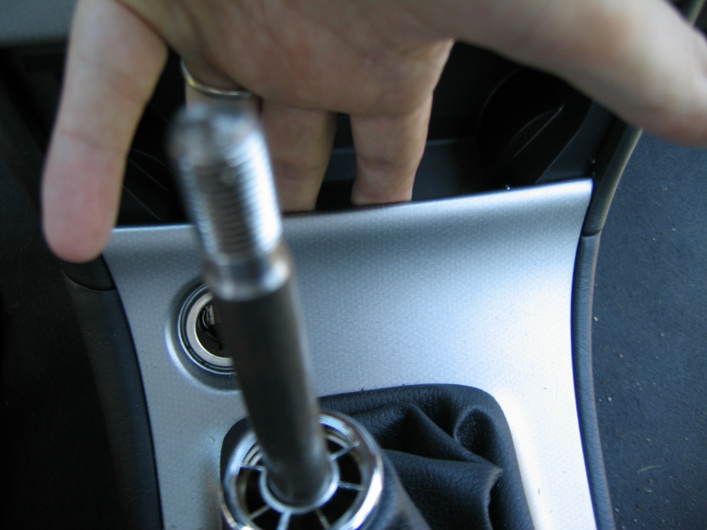

Op verzoek: hier een korte handleiding hoe je de radio uit een E12 kan halen.
Draai eerst de knop van de versnellingspook af.
Haal daarna de asbak eruit.
Trek daarna het kapje rond de versnellingspook los. Eerst aan de onderzijde.
Daarna aan de bovenzijde.
Trek daarna de stekkers los van de aansteker.
Dan moet je eerst aan de onderzijde van het middenpaneel trekken.
Trek dan aan een kant aan de bovenzijde.
Vervolgens kan je het hele paneel eruit halen.
Vergeet dan niet het lampje van de asbak los te koppelen.
Daarna de 2 kabels uit het paneel halen.
Je kan dan bij de 4 bouten waar de radio mee vast zit.
Tot slot kan je de radio eruit halen (zit maar met een paar klemmetjes rondom vast) en kan het aftappen beginnen.

ma heb je de versterker op de originele radio aan gesloten? :shock: nee toch?
